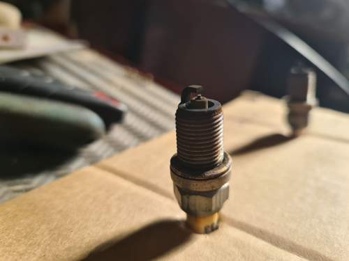

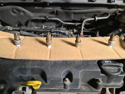

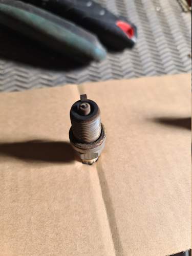

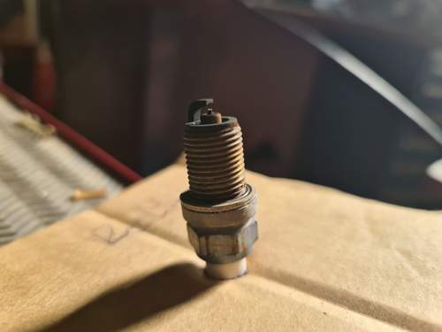

Guten Morgen zusammen,
Ich mal wieder ^^, bin jetzt 500km in den Urlaub gefahren und hatte nach 4h Autobahnfahrt direkt im ersten Kreisel im 3ten Gang beim Beschleunigen ein stottern bzw. Rütteln und keine Leistungsannahme. Ich weiß nicht wie ich es vergleichen kann, als ob ein Zylinder nicht zündet oder kurz kein Kraftstoff ankommt ( ja getankt ist der richtige Kraftstoff und halb voll ist er auch noch ). Hab jetzt mal versucht das zündkerzen Bild zu deuten und würde es mal anhängen was ihr so denkt. Laut opel Mitarbeiter wäre die Kupplung langsam fällig und sei schwergänig, aber dann würde der Fehler ja auch in jedem Gang auftreten oder? Ganz wichtig, er fährt auch noch und macht sonst keine murren, außer manchmal eben vorzugsweise im 3ten Gang beim beschleunigen des er so stottert.
Bin um jede Hilfe dankbar den das Urlaubsbudget ist wie immer eng geschnallt. Sonst muss ich ihn wohl auslesen lassen oder vom Meister Probefahren -.- Aber das würde ich erstmal vermeiden wollen ^^
LG max schönen tag euch zusammen

They are ok, but looks like they been working...
On 2.0T spark change interval was 100.000km(iridium plug), when did you change yours?
Also any obd reader could read missfire as coil or plug problem.
Fuel filter or gearbox itself could be problem.
Zum einen bräuchte man ein paar Angaben zum Wagen, welcher Motor, wieviel km gefahren.
Zum anderen kann man nur anhand von Fotos den Zustand von Zündkerzen nicht beurteilen.
Bleibt noch die Frage, 3. Gang im Kreisverkehr bei welcher Geschwindigkeit? Eventuell einfach zu untertourig gefahren?

Na dann würde ich die Kerzen auf jeden Fall wechseln.
@MonkeyMax
Deine Zündkerzen sind schon längst überfällig.
Ich glaube eigentlich alle 120.000 km laut Service Anleitung, aber alle 90.000 km kann ich nur empfehlen die Zündkerzen zu erneuern.
Länger halten die nicht.
Denn wenn du Pech hast, hast du mit diesen Zündkerzen auch das Zündmodul geschrottet.
Das wäre das erste gewesen, die Zündkerzen zu überprüfen in dem 1/2 Jahr.
Also 4 neue Zündkerzen und zwar sofort.
Wenn dann immer noch Fehlzündungen vorhanden sind, neues Zündmodul.
Und in Zukunft alle 90.000 km neue Zündkerzen.
Aber dieser Motor hat noch nie neue Zündkerzen gesehen.
Das sind noch die ersten ab Werk.

Die Kerzen vom TE sind völlig abgebrannt, der Abstand sollte eigentlich 0,7mm sein und auf den Bildern sieht das wie über 1mm aus, dazu ist die Masseelektrode schon einen richtigen schief abgebrannt und eigentlich ist auf der Masseelektrode ein Iridium Plättchen. Ich bin der Meinung 90.000km sind schon viel zu viel.

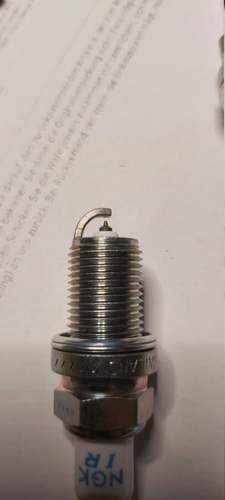

Unten mal ein Bild von den neuen Kerzen die im 14NET rein kommen und da sieht man erstmal, wie weit die alten vom TE schon runter sind.
Der 14NET bekommt die NGK IFR7X7G (91039) oder original die 95528733 ( Brisk)

Genau die sind es geworden, mir kam das kerzenbild auch sehr komisch vor doch bin ich leider nicht so genau im bilde deshalb die frage. Jetzt kommen sie neu und dann kann ich ja im Rhythmus bleiben. Hab mir leider einen nicht ganz so gut gepflegten insignia geholt aus der Not :)
