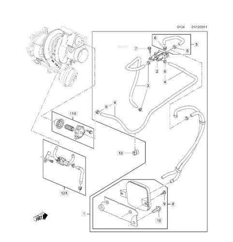

seit längerer Zeit habe ich Probleme mit meinem Insignia in Sachen Beschleinigung und suche einen Verschlauchungsplan vom Unterdruck (Turbolader, Ansaugbrücke usw). Hat da jemand was für mich. Im Netz kann ich nichts finden.

Moin,
das kann ich Dir zum Thema Unterdruckversorgung Turbolader anbieten...

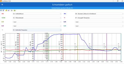

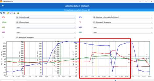

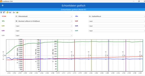

So, gestern habe ich das neue Ventil montiert und ca 20 Km gefahren. Keine Probleme. Aber das Problem trat nicht immer auf. Ich habe mal ein Trace mitgeschrieben. Vielleicht sieht da jemand mehr wie ich. Aber ich denke da ist so weit alles ok....bis auf den Benzindruck, der bei Vollast fällt aber dann wieder kommt., Wie ist euer Benzindruck so?
Altes-ldrv
Benzindruck
Neues-ldrv
