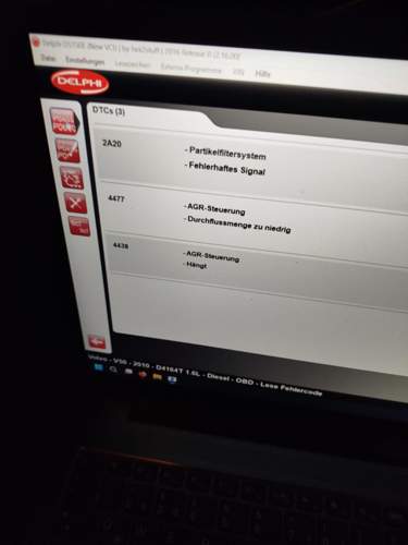

Mein Volvo hat seit einiger Zeit Probleme mit verringerter Motorleistung (Anzeige im Display). Dies geht öfter einher mit "Stabilitätskontrolle - Wartung erforderlich". Mein Händler bei demich ihn Ende Februar gekauft habe, sagt immer der Partikelfilter muß regeneriert werden. NAchdem wir es ein paar mal gemacht haben, ich könnte jeden 2. Tag hinfahren, bin ich heute zum freundlichen gefahren und habe ihn mal auslesen lassen. Dabei kamen folgende Fehlercodes raus:
-ECM-1507 Turboladersteuerung zu niedriger Druck Fehlercode liegt aktiv vor
-ECM-2A40 Partikelfilter Signal zu hoch Fehlercode liegt aktiv vor
-ECM-6710 Abgasrückführungssteuerung - Fluß zu niedrig Fehlercode liegt nicht aktiv vor
Kann mir jemand die Codes aufschlüsseln und eventuell mögliche Ursachen sagen?

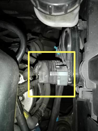

Jetzt habe ich Zeit zu antworten. Wie in einem anderen Tread (https://www.motor-talk.de/.../...nlernen-welche-software-t5841360.html) erklärt habe ich mal den DDS abgeschraubt und auf Wasser kontrolliert. Es ist der 12.Beitrag unter dem Eingangstread. Festgestellt habe ich diesbezüglich nichts. Das was ich frestgestellt habe ist das das Kabel mit Isolierband am Stecker festgemacht wurde. Dabei ist das Kabel um 180 Grad geknickt, so das Zug auf den einzelnen Kabeln ist.. Ein Foto habe ich jetzt leider nicht, versuche aber nachher mal eins zu machen.
Gruß Thomas

Es hat leider ein bischen gedauert, aber hier jetzt das Foto von dem Stecker.
das sieht bei mir auch so aus, scheint ab Werk ne Art Zugentlastung zu sein.
ja das ist bei allen so
Danke für die Info. Hatte schon an Pfusch gedacht. War schon drauf und drann einen KFZ-Elektriker zu suchen um das zu reparieren.
Ich weiß jetzt nicht wo ich als nächstes weiter mache, ob ich Richtung Turbo gehe oder doch den DPF. Mal sehen, melde mich wieder.
Gruß Thomas
