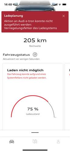

Seit heute lädt mein e-tron nicht mehr am rechten AC-Port, er verriegelt nicht mehr den Stecker und leuchtet rot. Am linken Port lädt das Auto ganz normal, also gehe ich davon aus, dass es nicht am Stecker meiner Wallbox liegt. Hatte schon jemand das Problem?

Montag in einer Woche kommt er in die Werkstatt, bin gespannt, den Fehler kannten sie bisher nicht.
Sehr spannend, genau diesen Fehler hatte ich gestern auch. Erst beim dritten Anlauf wollte er laden. Mit der linken Ladeklappe hatte ich dieses Phänomen auch noch nicht.

Meiner spinnt rechts auch manchmal. Halte ich den Stecker fest klappte dann
Ja, hab ich probiert, da ist was defekt, es klackt leise, er versucht zu verriegeln…

Der Freundliche hat den falschen Port getauscht, da der falsche Port im Fehlerspeicher mit Meldungen gelistet war... es wurde nun ein zweiter Ladeport bestellt und ich hab das Auto wieder...
Und ja, ich hab den Fehler richtig beschrieben, es wurde aber wohl nur in den Fehlerspeicher geschaut.

Statt eines Tages war er nun zwei Tage in der Werkstatt, der komplette Ladeport wurde getauscht. Aber beim Endtest hat der Lüfter der Hochvoltbatterie Fehler produziert und der Freundliche wollte mir das Auto nicht geben. Er hat nun bei Audi angefragt, was zu tun ist. Nun fahre ich erstmal einen Audi S3.
Seit gestern Abend hab ich meinen e-tron wieder.
