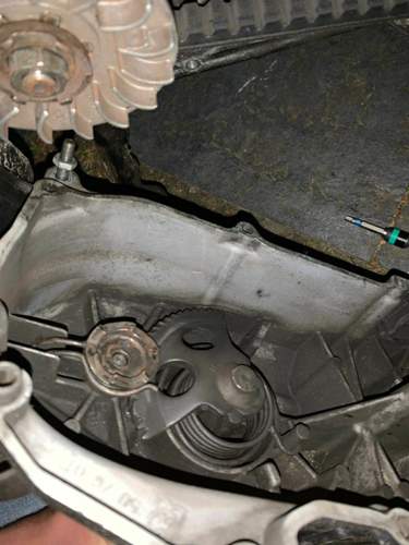

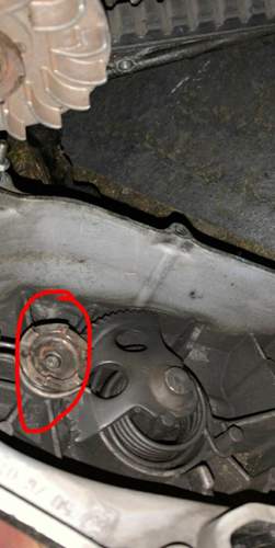

Moin, ich hatte das jetzt mal aufgeschraubt, und rausgeflogen kam mir das teil da ganz links... (dieses runde) nach dem ich das wieder aufgesteckt hatte ging der roller mit einen bisschen kraft wieder an! Ich glaube es liegt an dem teil... Was kann beinsoneinem kleinen teil nicht funktionieren, und gehört es da so locker drauf!?
ich meine übrigens das hier
kann es überhaupt damit zusammenhängen?
Ich hatte auch einen Kolbenfresser, habe Zylinder gewechselt und der Kickstarter lies sich immer noch nicht bestätigen, er war bombenfest, das linke Teil ließ sich allerdings drehen, schau mal ob sich das linke Rad in der Variomatik noch drehen lässt, wenn nicht, liegts wahrscheinlich am Kolben.
Bei mir war es genau so, nur das sich bei mir gleich die Kurbelwelle und Zylinder gleichzeitig verabschiedet haben.
Nach Zylinderwechsel lies sich mein Lüfterrad (Linkes Rad in der Vario) drehen, dann hab ich den Deckel drauf gemacht und der Kickstarter war immer noch bombenfest, nur diese kleine Anschlag bis zum klicken kam.
Als ich den Müll dann gerichtet habe, habe ich gemerkt das meine Kurbelwelle komplett durch ist.
Ich wünsche dir viel Glück
Das hilft mir jetzt nicht weiter, ich werde morgen nochmal fahren und gucken ob der roller nochmal aus geht, woran könnte es denn dann noch liegen?
am lüfterrad eigentlich nicht oder?
Wenn dann am Kickstarterritzel.
ja aber der ging ja vorher auch nicht über den e starter an, kann das trotzdem was mit kickstarterritzel zu tun haben?
weil der kickstarterritzel hat ja nix mit dem e starter zu tun oder?
Es muss irgendwas sein, was manchmal blockiert! Kickstarter sowie e starter blockiert manchmal! Was kann das sein???
