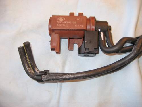

Bei mir waren es die porösen Unterdruckschläuche.
Diese rutschen ölverschiert ab und der Motor geht in den Notfauf.
Leider waren die VOLVO Werkstätten nicht hilfreich.
Der Differensdrucksensor macht auch problemen.
Schau mal.
Volvo-schlaeuche
Ford-20191204
