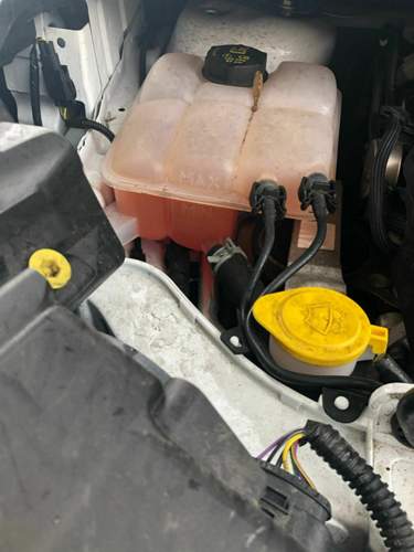

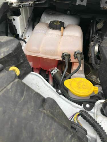

Hallo, habe eben meinen Kuga ( Bj. 2017, 150ps, Diesel, 4x4) der Urlaubsprüfung unterzogen. Dabei musste ich feststellen das die Kühlwasseranzeige ziemlich genau auf dem Minimum steht, oder sogar etwas darunter. Nächstes Wochenende fahre ich 500km in den Urlaub. Das ich auffüllen muss ist kla aber muss ich mir jetzt sorgen machen? Seit ich den Wagen habe also ca. 2 Jahre wurde noch nichts aufgefüllt.
MfG
Hier der aktuelle Füllstand
Also ich habe auch den 150 PS 2,0 bei mir sieht das auch immer so aus... habe einfach aufgefüllt bis Max. Das ganze so 3 mal ca. Alle 10.000 bis heute habe ich nicht mehr nachgefüllt, habe jetzt knappe 50.000 drauf ... habe aber aktuelle nicht mehr nachsehen, da er eh bald zur Inspektion muss...
Auf Minimum ist das auch richtig weil wenn der Motor warm ist dehnt sich das Kühlwasser aus und ist ca. In der Mitte. Und bitte nie bis Maximum auffüllen, weil es sich eben ausdehnt

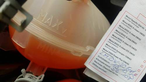

Nun bei mir war der Stand so bei warmen Motor...
Okay das beruhigt mich. Es stimmt auch als ich vorhin geschaut habe hatte das Auto mehrere Tage gestanden. Eben bin ich 25km gefahren und habe danach gleich geschaut und Pegel ist jetzt über dem Minimum.
