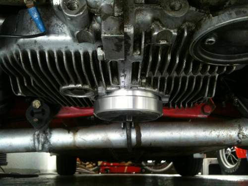

Hallo zusammen, bin neu hier und hätte ein paar Fragen. Bringt die Verlängerung vom Ölsumpf was oder ist eine Vergrößerung des Sumpf besser? Hat da jemand Erfahrung? Noch nee Frage sollte man einen separaten Ölfilter einbauen? Restauriere gerade einen Käfer Motor F mit 1,3 und möchte den auf 1,6 l umrüsten natürlich neu gelagert usw.

Eine kleine Verlängerung bester Qualität bekommst du hier im Link.
Da ist sogar die Verlängerung nicht nur ein stück Rohr ,die ist aus dem vollen gefertigt mit Absatzkante innen ,so das dann wenn sie gesteckt ist innen keine Kante mehr steht die den Ölstrom behindert.

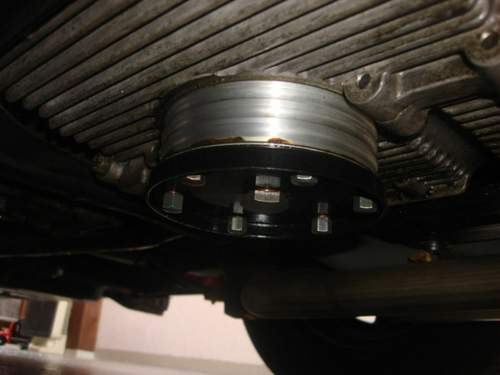

wir haben unserem Käfer vor einer Alpentour einen zusätzlichen Liter Öl gegönnt und sind damit sehr zufrieden.
Der kleine Zusatzsumpf gibt noch genug Bodenfreiheit und hat dem Temperaturhaushalt gut getan.

Walter, ich hab auch nur so einen kleinen dran, auch bloß so'n Ring...
Mir ging's erstmal nur darum, im schnelleren Alltag keinen Ölmangel zu haben. Dafür reichen die kleinen Näpfchen recht gut.

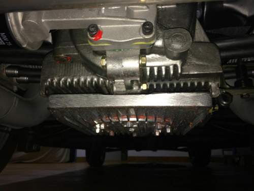

Wenn Du mit Tiffy auf dem Nürburgring deine Runden drehst, dann kommen die an ihre Grenzen. Hochdrehzahl und scharf gefahrene Kurven ... da bräuchte man eigentlich einen Trockensumpf und auch richtige Schwallbleche.
Die großen Gussdinger halte ich bei Tieffliegern halt für sehr gefährlich. Wenn das mal angeht, dann fliegen die Fetzen. Und wie schon gesagt, der Warmlauf dauert dann echt. Und auch ein Lufti soll schnell auf Temperatur gehen, das tut er mit 2-3 Liter mehr Öl halt deutlich langsamer. Es hat schon erhebliche Umweltvorteile wenn er das schnell macht. Ich hatte den noch etwas größeren an meinem ersten 1600i Motor dran... und ewig Probleme mit Kondens und wenn er auf der Bahn richtig getrieben wurde, hat ihm auch der Riesen Sumpf nicht viel geholfen, er wurde zu warm dann...

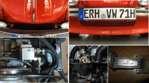

Eigentlich hilft nur das volle Programm mit Pumpe, Filter, Thermostat und extra Kühler. Und wenig zusätzliches Öl...

Hallo an alle, danke schön für die Typs! Was könnt Ihr mir den für den kleinen Sumpf und was für eine Pumpe mit Filter empfehlen. Da der Motor in einen Karmann Giha Cabrio mit Pendelachse kommt ( keine Rennen, keine schnelle Kurven hat ca 50ps und 4 Trommelbremsen ??????) müsste ja der kleine Sumpf und der Zusatzfilter reichen oder? Habe 1 Kanal Motor.

Eine Filterölpumpe hab ich verbaut.
Welchen ? Den schwarzen. Ansonsten sind die doch alle gleich,zumindest wenn es Typ 1 ist.
Und ja,es kommt nur der Deckel ab beim Ölwechsel.Darum hat der Sumpf ja auch diese Stehbolzen die ihn halten und die vielen Löcher.
