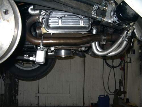

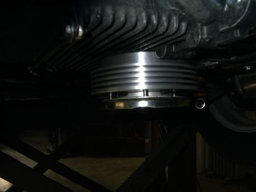

Hallo Basti,
Du weisst ja, dass ich meinen Sumpf selbst gebaut habe.
Etwas genauer hin geschaut, wird ja beim Typ-1 das Öl reichlich 2cm über dem Boden abgesaugt. Sicherlich deswegen, damit eben der Schlamm/Feinspäne, die meistens unten liegen nicht angesaugt werden. Von daher sind also mindestens 2cm Ölstand ungenutzt. Bei Kurvenfahrt ist dann nur noch eine flache Pfütze über dem Sieb,... und dort muss das Öl dann ja auch noch durchlaufen.
Bei der Sumpf-Verlängerung braucht das Öl nur durch ein grosses Loch fallen und es ist mehr Ölstand über dem Sieb. Vergleiche es mal damit: Du füllst Öl durch einen Kaffe-Filter: Am Anfang läuft es noch ganz gut,... aber die letzte Pfütze, die will einfach nicht durch.
Du hast also zwei Effekte:
- Nutzung des gesamten Öl-Vorrates, der auf dem Motor aufgefüllt ist
- Mehr Durchlass am Ölsieb aufgrund grösserem statischen Ölstand über dem Sieb.
Das Sieb muss natürlich 'unten' liegen, is klar.
Wie es beim Typ-4 gebaut ist, weiss ich nicht, aber Du kannst Dir die Sache ja genau aus der Sicht mal ansehen. Wenn Dein Öldruck bei Kurvenfahrt etwas fällt, dann saugt die Pumpe bereits Luft an. Ni gut!
Seit meiner Sumpf-Verlängerung ist die Öl-Lampe auch nie wieder erleuchtet. Ich denke, für Dich sollte das auch reichen. Der grosse Ölsumpf hat aus meiner Sicht etliche Nachteile und ist denke ich nicht nötig.
Grüsse.🙂
P1040056
P1040054
Hallo Rudi!
Habe mal eine Frage zu deinem ersten Bild. Paßt zwar nicht ganz zum Thema, aber was hast du gegen die Auspuffhitze über deine Ölschläuche gemacht? Mein Schlauch von der Pumpe liegt zu nah am Krümmer. Hatte schon mal was drüber, aber das hat aber nicht gehalten.
Gruß Lars
