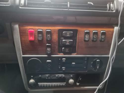

Verkleidung demontieren.
Mercedes G-Klasse W463
Hallo
Ich müsste ein paar birnchen tauschen!
Dabei müsste ich aber vorher die verkleidung abbekommen!!
Und da stehe ich gerade mit nem Fragezeichen da.
Bild sende ich mit .

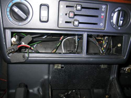

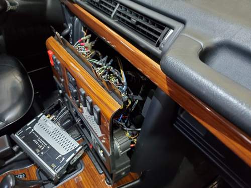

normalerweise Lenkrad plus Lenkradverkleidung ausbauen. man kann aber die Leiste auch
so vorsichtig demontieren - Achtung die Holzleiste vorsicht hochhebeln - ist alles mit Clips besfestig.
also - obere Holzleiste weg - Radio raus - Plastikeinsatz neben dem Radio raus
wenn das Radio heraus ist, sieht man kinks eine Schraube - herausdrehen
wenn der Plastikeinsatz heraus ist, sieht man rechts eine Schraube - herausdrehen
oben hinter der Holzleiste sind auch drei Schrauben - herausdrehen
jetzt kann man das ganze Mittelteil herausnehmen - viel Glück

Hallo, im Lüfterrad sitzt eine kleine Birne mit T5 Sockel. Einfach abziehen. Die Schaltkulisse hat hinten im Fach für das Untersetzungsgetriebe eine Schraube. Dann hinten anheben und nach hinten heraus ziehen. Da sitzen zwei T5 Leuchten + eine dritte beim Anzünder. Viel Erfolg, Markus

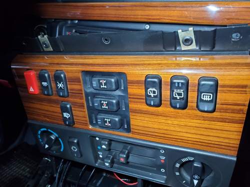

Die Holzblende ist eigentlich einfach ab zu bekommen.
Ich hab am Ende angefangen, ne Schnur durchgezogen.
Und dran gezogen.
Bis zum nächsten nupsi und dann wieder gezogen usw.
