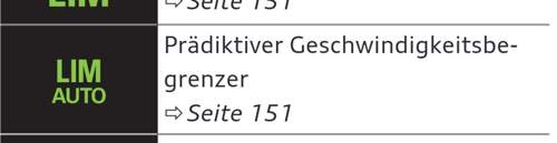

Es ist trotzdem schade, dass Audi im AssiPlus die Übernahme nicht zulässt. Im Limiter Modus ist es möglich und die gelesene Geschwindigkeit wird übernommen. Ich habe diesen kleinen, aber feinen Unterschied zwischen Plus und Advanced bei Bestellung leider übersehen bzw. Audi sollte nicht so kleinlich sein.
hahahah kleinlich?
es steht genau so in der Beschreibung des Assistenz Paket Plus
Tante Edit(h) sagt: hahahahahah und sogar nochmal ausführlich in der Erklärung des assistenz advanced…
sorry aber wenn man das nicht liest braucht man nicht gegen audi quaken…
Hat ja nicht mal was mit Audi zu tun, sondern mit der Vorschrift, dass ja ein Auto nicht selbständig schneller werden darf wenn es gar nicht sieht, ob es möglich ist, heisst vor einem einer ist. Wenn es so wäre, würde sicher 99% das bemängeln und Audi in die Zange nehmen mit der Begründung, dass das gefährlich ist und so zu Auffahrunfälle kommt die Audi berappen soll.
