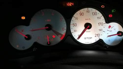

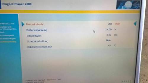

Hier mal noch Bilder, diese entstanden aber schon bevor ich den Kühlmitte-Geber getauscht habe...
Ergebnis ist das selbe wie danach. Anzeige-Auto weicht stark von der Anzeige-Parameter-Motorsteuergerät ab....
Glauben darf man bei den Bildern eher der Anzeige im Auto, wie man da auch sieht ist der Leerlauf zu hoch, und dieser tendiert eher Richtung noch höher... Geschuldet ist das wohl dem Umstand das er glaubt einen "Kalten" Motor zu haben der aber Luft mit über 60°C ansaugt.... Die werte die er bekommt wohl an allen enden für die Steuerung nicht mehr plausibel sind....

da brauchst wohl ein diag.gerät vom freundlichen,um heraus zu finden welches bauteil nicht richtig arbeitet
Naja, das Diag das man da sieht, liest mir eigentlich soweit ich das sehen kann alles aus, das Problem an der Sache ist, das dort bis auf die 3 Temperaturen die so nicht stimmen/zusammenpassen können nichts ist was das erklären würde.... Heißt alle anderen Werte scheinen auch beim auslesen der Live-Daten okay....
Wobei es eben schon sehr mysteriös ist das ein Temperatursensor mit den Werten nach UNTEN geht wehrend der Motor immer wärmer wird...
Andere Anzeichen wie Motor-Lüfter läuft nicht an (Funktionstüchtigkeit geprüft und O.K.) deuten auch darauf hin das da kein Fehler beim Auslesen sattfindet und die Temperatur Daten aus der Diag. die echten sind die an das Motorsteuergerät gehen...
Motorsteuergerät zeigt übrigens "Probleme mit der Gemischaufbereitung-Übereinstimmung" an... Was ich mal auf eben diese falschen Werte zurückführe....

Ich werfe mal eine mögliche Fehlerquelle in den Raum, die du sicher nicht auf dem Schirm hättest:
Möglicherweise ist PP2000 dran schuld.
Ich hab das selbe im Einsatz wie du. Sowohl an meinem jetzigen (2004er MUX) also auch an meinem letzten 206er und dem meiner Freundin (beide 2000er preMUX).
Bei allen drei zeigt das Programm beim Auslesen der Kühlwasser- und Ansauglufttemperatur Blödsinn an in einem Ähnlichen Bereich wie du es angezeigt bekommst.
Vor zwei Wochen wieder, PP2000 nach 30km Fahrt zeigt Kühlwassertemperatur von 42°
Ein Universal OBD2 Tester (Launch CreaderV) zeigt mir aber 83°.
Zwei Tage später bei der AU: Motortemperatur steht mit 82° im Prüfprotokoll.
Ich meine auch, mich an entsprechende Beiträge in anderen Foren zu erinnern, wo User das selbe Problem hatten.
Von daher würde ich dir empfehlen, mal die Temperatur mit einem anderen Tester auszulesen, sofern du die Möglichkeit dazu hast.
Danke @Heinecken ! 🙂 Habe mich gestern noch mit dem Rolf-CH aus dem Forum hier unterhalten und der sagte mir Sinngemäß das gleiche, er ist auch der Meinung das es selbst mit einer schon älteren Original-Software-Version bei Peugeot selbst mal solch einen Fehler gab.
