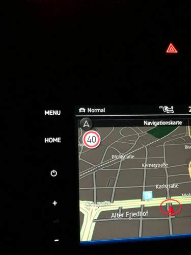

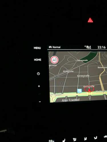

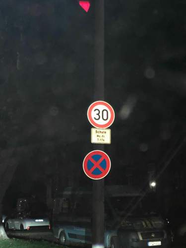

anbei ein paar aktuellen Bilder von korrekter Erkennung von Zeit-Vorgabe:
Bild 1: vor Kreuzung (40 km/h)
Bild 2: nach Kreuzung vor Begrenzung (40 km/h)
Bild 3: 30 km/h Schild mit Zeitvorgabe
Bild 4: Erkennung auf DP (alles Korrekt -> gültig ist 40 km/h, 30 km/h steht unten)
.jpg
40 gültig, es ist dunkel. Also ausserhalb der 7- 17 Uhr, nehme ich an?
Rückt 30 innerhalb der 7- 17 Uhr nach oben?
manchmal ja und manchmal nein :-) deswegen in 51% der Fällen :-DDD
Ok. Danke für die Info. Bringt mich weiter.

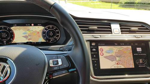

Bei mir werden in der Kopfleiste des AID bis zu 3 Verkehrszeichen angezeigt. Wenn bei Bild 1 noch ein Überholverbot wäre, wird es daneben noch angezeigt.
Ärgerlich, dass bei einem reinen Überholverbot (Bild 2) im AID gar nichts angezeigt wird
Zeitliche Beschränkung
Überholverbot
