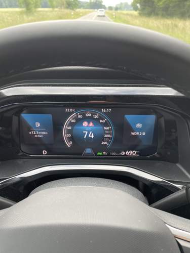

Ich habe allerdings recht schnell einen eindeutigen Softwarebug festgestellt.
Und zwar friert die Anzeige eines Verkehrszeichens inkl. des warnenden Ausrufezeichens immer dann ein, wenn man die zulässige Geschwindigkeit um den Betrag der eingestellten Warnung überschreitet.
Heißt ich fahre 61 bei 50, bekomme die Warnung und auch wenn 50 aufgehoben wird, wird weiterhin 50 mit Ausrufezeichen angezeigt.
Das gute, gewarnt wird weiterhin korrekt, jedoch zeigt das Display bis zum erneuten Zündungslauf das zuerst gezeigte Verkehrszeichen mit Warnung an.

Du bist nicht alleine. Das Problem habe ich seit dem ersten Tag (09.2022).
Probiere mal, die Ansicht im Display durchzuschalten, bei mir gibt es den freeze nur in der Ansicht mit Drehzahl.
Wenn Du in die Ansicht nur mit digitaler Geschwindigkeitsanzeige wechselt, funktioniert es, in der normalen Ansicht bleibt der Freeze aber trotzdem.

Vielen Dank für deine Anteilnahme!
Ich hab es ausprobiert, du hast recht!
In der ersten Tachovariante, in der nur die Geschwindigkeit digital angezeigt wird, funktioniert alles.
In der zweiten Variante in der der Tacho Rund angezeigt und in der Mitte die Geschwindigkeit digital steht, friert das Verkehrszeichen ein, jedoch wird die korrekte Begrenzung als roter Strich auf der Tachoscheibe angezeigt. Nicht gut, aber besser.
In der dritten Variante ist das Verhalten wie oben beschrieben.
Ich stelle die Bilder mal ein.
Variante 1 (nur digitaler Tacho)
Variante 3 (mit dem beschriebenen Fehler
Variante 2 mit falschem Schild, rotem st
