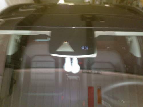

Kann man die Verkehrszeichen Erkennung nach codieren wenn die Kamera vorhanden ist man aber kein Navi hat???

Ich hab das große Navi und Abstandsradar, Licht und Regensensor, aber keinen Fernlichtassistenten, keinen Spurhalte-, keinen Toter-Winkelassistent.
Kann ich die Verkehrszeichenerkennung damit nachcodieren?
Wenn du keine Vorfeldkamera hast, dann nicht. Das siehst du, wenn du von außen auf die Scheibe guckst. In der Mitte am oberen Rand sieht man so eine Art Dreieck hinter der Scheibe.
Tacho,
das ist die Kamera, die dich und andere beobachtet :-)
