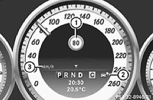

Hallo ich bin neu hier bei Mercedes. Ich steige gerade um vom VW Passat.
Mich würde interessieren ob es die Verkehrszeichenerkennung auch in Verbindung mit dem Becker Map Pilot gibt, ich hab die Kamera sowieso wegen dem ILS?
Kann mir das jemand beantworten?
Vielen Dank.

Geschwindigkeitslimit-Assistent
Wichtige Sicherheitshinweise
Der Geschwindigkeitslimit-Assistent zeigt Ihnen erkannte Geschwindigkeitsbegrenzungen im Multifunktionsdisplay an. Dazu werden auch Daten aus dem Navigationssystem ausgewertet. Wenn er ein Verkehrszeichen zur Geschwindigkeitsbegrenzung oder -aufhebung erkennt, erscheint dessen Anzeige im Multifunktionsdisplay. Wenn der Geschwindigkeitslimit-Assistent kein Verkehrszeichen erkennt, übernimmt er die Geschwindigkeitsbegrenzung aus der digitalen Straßenkarte und zeigt Ihnen dann diese an.
Der Geschwindigkeitslimit-Assistent erfasst die Verkehrszeichen mit einer Kamera, die oben hinter der Frontscheibe befestigt ist.

Verkehrszeichen zur Geschwindigkeitsbegrenzung oder -aufhebung (Beispiel)
Geschwindigkeitslimit-Assistent ist verfügbar und im Bordcomputer ist die Hinweisfunktion eingeschaltet
Einheit für das angezeigte Verkehrszeichen
Erkannte Verkehrszeichen kurzzeitig im Multifunktionsdisplay anzeigen
Die Hinweisfunktion des Geschwindigkeitslimit-Assistenten mit dem Bordcomputer einschalten mehr.
Das Symbol wird angezeigt.
Sobald ein Verkehrszeichen zur Geschwindigkeitsbegrenzung oder -aufhebung erkannt wird, erscheint es für etwa fünf Sekunden im Multifunktionsdisplay. Andere Anzeigen im Multifunktionsdisplay werden solange ausgeblendet.
Erkannte Verkehrszeichen permanent im Multifunktionsdisplay anzeigen
Den Geschwindigkeitslimit-Assistenten mit dem Bordcomputer anzeigen mehr.
Sobald ein Verkehrszeichen zur Geschwindigkeitsbegrenzung oder -aufhebung erkannt wird, erscheint es im Multifunktionsdisplay.

Also der Geschwindigkeitslimitassistent ist Teil des COMAND-Systems. Da steht in der aktuellen Preisliste nichts von weiter notwendigen Komponenten wie ILS oder Spurassistent.

Der GEschwindigkeitslimitassistent ist automatisch und ausschliesslich im Comand Online verbaut. Das hat sonst nix mit anderen Assistenten, Beleuchtung etc. zu tun.
Hallo ins Forum,
ich komme ja vom technisch verwandten E, aber ich denke, dass die Technik in diesem Zusammenhang gleich ist. Es gibt folgende Varianten:
- einfache Kamera: verbaut für Fernlichtassistent
- Multifunktionskamera: verbaut bei Spurpaket, Fahrassistenzpaket, Geschwindigkeitslimitassistent
- IR-Multifunktionskamera: verbaut bei Nachtsichtassistent
Der Geschwindigkeitslimitassistent braucht zwingend eine Multifunktionskamera. Daher geht die Kombi nur mit ILS nicht und somit auch die einfache Nachrüstung nicht.
