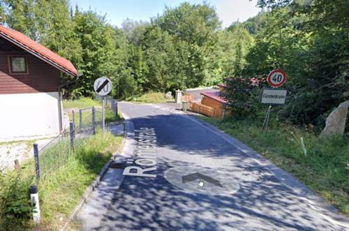

Die Anzeige von Geschwindigkeitsbegrenzungen beruht ja einerseits auf den hinterlegten Daten und andererseits auf der Erkennung von Verkehrszeichen. Ich bin häufig im Raum Salzburg unterwegs und habe den Eindruck, dass die Erkennung mit der manchmal etwas eigentümlichen Beschilderung nicht klarkommt unabhängig davon, dass Daten falsch hinterlegt sind. Hier mal ein paar Beispiele. Die Screenshots stammen zwar aus Google Streetview, zeigen aber exakt das, was ich gestern live gesehen habe. Die 40er werden konsequent ignoriert.
40er
40er
40er

Bei den 40er Beispielen auf den Bildern ist es schon etwas verwirrend, nach was er sich richten soll. 40ende- 40 anfang.?
In Deutschland gibt es keine 40er Zonen, soviel ich weiss.

Ich denke auch, dass das der etwas merkwürdigen Ausschilderung in A geschuldet ist, trotzdem sollte er das erkennen, wenn 70 aufgehoben und gleichzeitig 40 Anfang angezeigt ist. Wahrscheinlich ist der Prozessor zu langsam um sowas schnell berechnen zu können. Krass ist natürlich schon die Auszeichnung mit 40 aufgehoben auf der linken Seite und auf der rechten Seite wieder 40 Anfang.
IMHO kommot er generell mit den doppelten Daten (Datenbank und Erkennung) schlecht klar. Eine reine Erkennung war aus meinen früheren Erfahrungen zuverlässiger, wenn auch nicht 100%ig.
Aber die 40 Anfang im dritten Bild darf er ein keinem Fall ignorieren (100 km/h hat er mir gegeben).

Kenne das Problem seit meinen X1. Jetzt mit dem IX3 ist es etwas besser, aber ein Ortseingang mit einem Schild, das eine Geschwindigkeitsbegrenzung aufhebt und parallel eine andere setzt ist auf den ersten Blick unlogisch.
Die Ortsanfangstafel in Österreich hebt eine vorherige Geschwindigkeitstafel nicht auf, sofern sie auf mehr als 50 km/h lauten. Die generellen 100 außerorts hebt sie jedoch auf.
Daher das aufgehoben Schild… nicht einfach zu verstehen, muss man wissen.
