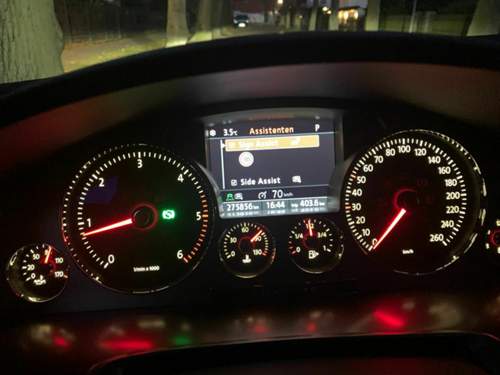

ich bin seit ein paar Tagen stolzer Besitzer eines Phaeton Bj. 2015 und schaffe es nicht das die Verkehrszeichenerkennung mir auch nur irgendwas anzeigt ausser das ich im Modus Verkehrszeichenerkennung bin.
Ich habe diese aktiviert und denke dann sollte Sie auch funktionieren oder gibt es da noch einen Trick von VW ?
Ich habe es auch mit laufenden Navi getestet und auch ohne Navi nur mit Maps anzeigen aber leider alles ohne Erfolg. Denke die Einstellungen sollten alle passen ...
Für ein paar Erfahrungen oder Tipps wäre ich äusserst dankbar.

ich kann Sie ja ein und ausschalten und die Kamera ist auch vorhanden.
Ich kann die Funktion auch aufrufen im Bordcomputer (Tacho) nur zeigt er nie ein Verkehrszeichen an.
Handbuch habe ich natürlich gelesen und auch die Einstellungen so wie im Handbuch vorgenommen.
Mich interessiert ja nur ob so was defekt sein kann und ob vielleicht ja jemand anderes auch das Problem hat.
Ich habe nämlich keine Ahnung ob das Naviabhängig ist, so wie ich gelesen habe sollte die aber auch ohne Navi funktionieren. *ratlosanderSee*

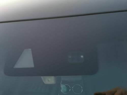

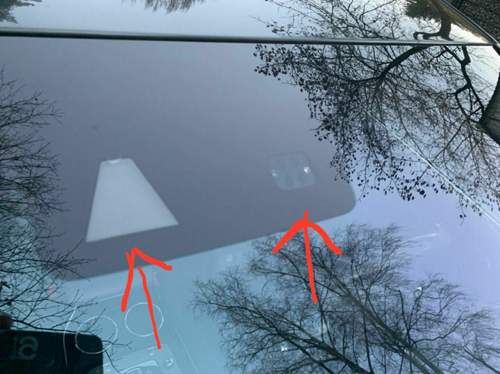

Wenn verbaut muss die Frontscheibe so aussehen
Sieht genauso aus bei mir
Denke aber auch wenn nicht verbaut dann würde es die Funktion ja auch nicht im Boardcomputer anzeigen
Img-20211122

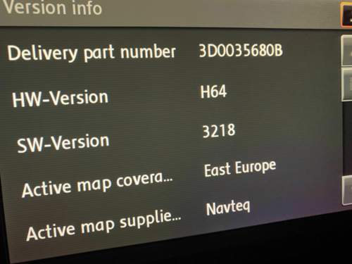

siehe Bilder: groß was verkehrt machen kann man da nicht. Nur meine ich im Navi wird das erst ab Firmware 3xxx angezeigt

Aber funktionierende Navi-Karten hast Du im RNS, richtig? Davon ist es nämlich abhängig ... hatte mal ein hängendes RNS, da war dann auch die Verkehrzeichenerkennung "defekt"
Ist die Verkehrszeichenerkennung Kamerabasiert sollte die Karte doch irrelevant sein?
Er würde ja dann kurzfristig aufgestellte VZ nicht erkennen können, wenn die gespeicherten Karten maßgebend wären
@windelexpress schrieb am 22. November 2021 um 22:33:04 Uhr:

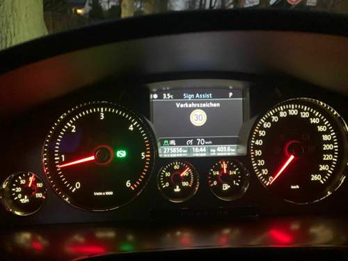

Es funktioniert so wie ich es verstanden habe durch beides, es nimmt hauptsächlich Daten der Karte und wenn ein bspw. ein Baustellenschild aufgestellt wurde, kann es durch die Kamera erfasst werden.
Mir passiert es hin und wieder das ein Schild von der Kamera übersehen wird, dann bekomme ich manchmal auch kein Verkehrszeichen angezeigt bzw. kurz danach das was "standardmäßig" laut Karte sein sollte.
Außerdem funktioniert die Verkehrszeichenerkennung nicht in Ländern wo das Navigationssystem keine Karte zur Verfügung hat.
