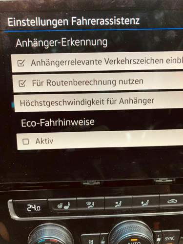

Ich habe auch von DP MIB1 auf DP MIB 2.5 aufgerüstet.
Zu Fahrtbeginn kommt die Meldung:
Verkehrszeichenerkennung nur eingeschränkt verfügbar.
Nun zeigt mir das Stg A5 einen Fehler an.
U112100 Datenbus fehlende Botschaft
PSD_01_TO_FAILURE
Die Verkehszeichen werden über die Kamera erkannt.
Wenn ich aber in einen Ort fahre, müsste sich doch das Zeichen auf 50 km/h ändern. Macht es aber nicht.
Auch wenn ich auf die Autobahn fahre, verändert sich nichts.
Vor der Umrüstung funktionierte es tadellos.
Kann mir da jemand helfen?
Danke
Auf welchem Wert steht der Kanal "Verkehrszeichenfusion" in deiner Kamera? Muss auf Fusion stehen.
Ansonsten, hast du einen vollständigen Auto-Scan zur Hand?
Ich bin auf die kamera gespannt... die 5Q0 mussten doch auf einen höheren index gezogen werden
Muss ich später mal schauen.
Autoscan kann ich nicht mit dienen.
Ich habe nur CarPort zur Verfügung.
Teilenummer: 5Q0 980 653 F
Ich meine man kann zwischen 3 Punkten auswählen.
Außerdem funktioniert im Car Menü die Auswahl „Anhänger Erkennung“ und „Eco Fahrhinweise“ nicht.
Die Funktion ist zur Zeit nicht verfügbar.
Sonst geht alles.

Ich habe ja auch die MQB1 Kamera und das DP MIB2.5 .Konnte mit Vcds in meiner Kamera die Kartendaten der VZE auf MIB2 umstellen ,somit läuft alles richtig.Habe vor Nachrüstung der Kamera die neuste Firmware und Datensatz geflasht mit VCP,kann also sein das du nur updaten musst,falls sie sich nicht auf Mib2 codieren lässt,ambesten VCDS besorgen oder jemand fragen der es hat und dann erstmal schauen..
Ein paar Sachen im Car Menü laufen bei mir auch nicht,müsste ich mal alle Steuergeräte updaten vielleicht geht's dann ..
Danke für die Information.
Jetzt muss ich nur noch jemanden aus dem Raum Bielefeld finden, der mir mit VCP das A5 auf die neue Version flasht.
