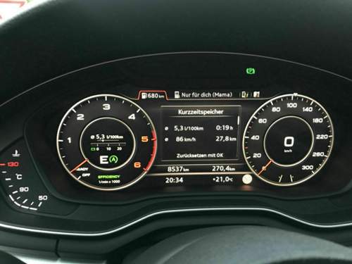

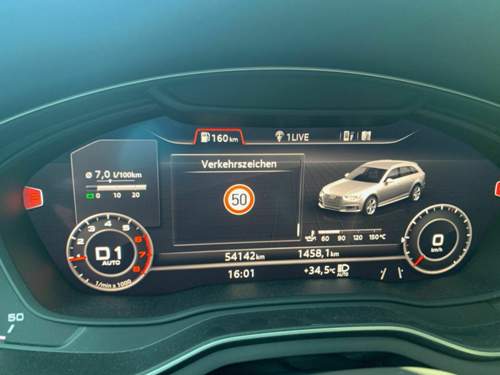

Ich habe jetzt nochmal eine Frage,in meinem jetzigen A4 aus 12/ 2016 wird ganz unten rechts im VC das jeweilige Verkehrszeichen angezeigt .
In den von euch gezeigten Bildern vom VC und der Verkehrszeichenanzeige werden die Verkehrszeichen sehr Groß in der Mitte im VC angezeigt wie ist das Möglich ????.
Verkehrszeichen unten
einfach in der ebene Tempolimit rein gehen
siehe
76947cec-9fad-4184-a8e9-6d4c5c78bafb
@MDRS66 schrieb am 23. Mai 2020 um 17:19:33 Uhr:
Wenn du in der Anzeige bist so wie auf deinem Foto, dann einfach das linke Rädchen an deinem Lenkrad nach oben drehen. Du scrollst dann praktisch auf die letzte Position und da sollten dann die VZ angezeigt werden.
