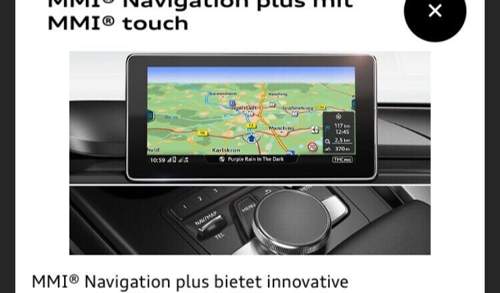

Ich habe aber schon irgendwo ein Bild gesehen auf welchem in der Kartenansicht des MMI ein Tempolimit angezeigt wurde!?
@crishan schrieb am 17. März 2016 um 23:19:30 Uhr:
@chris_mt schrieb am 17. März 2016 um 07:38:11 Uhr:
Nein, im MMI Bildschirm gibt es keine Anzeige der Verkehrszeichenerkennung.
Definitiv nicht.
Außer es wurde als POI händisch importiert, kann auch Blitzer sein.
Beim kleinen MMI wird auf dem MMI-Kartenbildschirm die zulässige Höchstgeschwindigkeit aus dem Kartenmaterial unten rechts angezeigt.

Was ist dann das hier?
Bei mir sieht der Screen anders aus, wenn die Zielführung aktiviert ist. Möglicherweise eine Einstellungssache?
Ausserdem ist die Frage, ob das ein erkanntes Limit ist, oder ein im Navi hinterlegtes.
So Konfigurator-Screenshots sind immer mit Vorsicht zu genießen ;)
