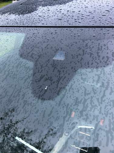

Ich habe ein Bild von meiner Windschutzscheibe gemacht. Könnt ihr mir sagen, welche Kamera ich verbaut habe? Es geht mir darum, ob ich die VZE freischalten kann.
Danke für eure Hilfe!
@schmid.adrian schrieb am 1. September 2017 um 10:30:13 Uhr:
Hallo zusammen
Ich habe ein Bild von meiner Windschutzscheibe gemacht. Könnt ihr mir sagen, welche Kamera ich verbaut habe? Es geht mir darum, ob ich die VZE freischalten kann.Danke für eure Hilfe!
Das lässt sich nur über OBD auslesen oder den Aufkleber an der Kamera.
@schmid.adrian schrieb am 1. September 2017 um 12:00:20 Uhr:
Und den Kleber an der Kamera sieht man natürlich nicht von aussen?...
Der Aufkleber ist natürlich nicht sichtbar. Der hängt hinten oder seitlich an der Kamera.
Um VZE nachzurüsten, musst du so oder so ein Diagnose System was flashen kann verwenden.
Welches Baujahr hast du? Im Anhang auf dem Bild ist aufgeführt, von wann bis wann welche Kamera verbaut wurde.
