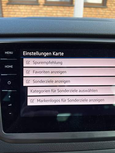

im 2014er Golf Sportsvan meiner Mutter ist folgendes Problem aufgetreten. Wir hatten vor ein paar Jahren ein Discover Pro nachrüsten lassen, wobei vorher kein Navi verbaut war.
Nun hat mich meine Mutter vor ein paar Wochen darauf aufmerksam gemacht, dass ihr in der Navigation keine Tempolimits mehr angezeigt werden - der entsprechende Eintrag im Untermenü "Karte" ist ebenfalls nicht vorhanden, wie auf dem angehängten Foto ersichtlich.
Zudem funktionieren auch die "häufigen Routen" nicht und ganz sporadisch scheint das Gerät mal gemeckert zu haben, dass etwas mit der Navigationsdatenbank nicht stimmt.
Ich habe daraufhin einmal einen Autoscan mit VCDS gemacht, den ich auch unten beifüge.
Außerdem habe ich ein aktuelles Kartenupdate durchgeführt.
Hat jemand eine Idee, was hier der Grund der fehlenden Verkehrszeichen ist und wie das behoben werden könnte? Ist vielleicht beim Einbau des DP etwas versehentlich falsch codiert worden oder gibt es einen Anpassungskanal, der helfen könnte?
Falls ihr noch Informationen braucht, liefere ich die gerne nach.
Besten Dank im Voraus für eure Unterstützung und viele Grüße!

Du solltest das Feld von hinten aufräumen und zunächst klären, was mit der GPS Antenne los ist. Ohne GPS Antenne weiß das Navi nicht, wo das Auto ist und kann auch keine Verkehrszeichen aus dem Kartenmaterial anzeigen.
Die anderen Fehler sind bei gehackten Geräten nicht unüblich, bzw basieren auf falscher Codierung und Anpassung.
Die GPS-Antenne scheint ja tatsächlich sehr häufig ausgefallen zu sein… verwundert mich etwas, da die Navigation selbst immer tadellos funktioniert hat – nur eben die Verkehrszeichendarstellung fehlte.
Der entsprechende Eintrag müsste aber doch jedenfalls in den Karteneinstellungen sichtbar sein, oder?
Eigentlich ja.
Aber nochmal: Ohne GPS Signal keine wirkliche Navigation. Das Auto rechnet eine Zeitlang anhand Geschwindigkeit und Lenkeinschlägen weiter und es scheint alles okay.
Mach doch mal das Zusatzfenster auf und lass die empfangenen Satelliten anzeigen.
Katastrophal schlecht freigeschaltet.
Kann nur raten sowas nicht abzunehmen, das ist Pfusch.
Zum Thema VZE in deinem Fall im 5F Byte 24 Bit 7 aktivieren.
@hit. schrieb am 1. Oktober 2023 um 20:17:45 Uhr:
Vielen lieben Dank für die Hilfe, die Anpassung in der Codierung hat das Problem gelöst!
