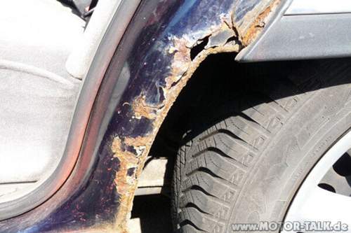

@zachar: Na ja, ich bin leider kein Bastler und kenne leider auch niemanden, der mir das günstig reparieren könnte. Und eine Werkstatt nimmt hierfür bestimmt über einen Tausender...
Habe ein Bild mit der Roststelle hochgeladen. Handelt es sich dabei schon um große Schäden?

Für mich wäre es allerdings nach dem Bild das ich jetzt gesehen hab auch was ernsteres .
Aber wie gesagt , es gibt Leute hier die sowas tatsächlich teilweise in der Mittagspause machen .
Da ich selbst nicht schweißen kann , wäre der Rost für mich das größte zu bewätigende Problem .
also für die drei sachen verlangt eine frei werkstatt bestimmt kein tausender, zumindest die ich kenne, mit dem rost ist schon etwas mit arbeit verbunden, wobei es sich nicht um eine Tür handelt sondern Radhaus, aber bei meinem Lacker kostet es ca. 300,- bis 400,- Taler.
Für einen ´90er Omega ist das was auf dem Bild zu sehen ist echt noch ganz in Ordnung. Habe ich damals machen lassen für EURO 400,00 incl. Schweller bis zur B-Säule auf beiden Seiten. Ging preislich schwer in Ordnung.
Der Rost wird sich dem Bild nach noch ein wenig weiter in Richtung Kofferraum vorgearbeitet haben - also genau oberhalb des Reifens. Hierfür gibt es aber für beide Seiten vorgefertigte Reparaturbleche, die so um die EURO 20,00 pro Stück angeboten werden.

Was hier im Raume steht ist die Karosse, die muss bevor Geld ins Auto gepumpt wird mal ganz gründlich abgeklopft werden, ich würde vorn links beim Längsträger da wo das Lenkgetriebe ab Werk befestigt war mal kräftig draufkloppen und auch mal versuchen radhausseitig mit einem Schraubenzieher unter den Dreck zu prokeln, oft löst sich der klägliche Rest des Träger dann auch schon auf.
Dagegen ist der Radlauf hinten Kleinkram.

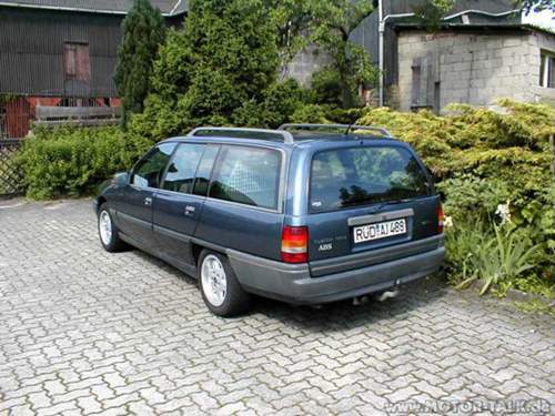

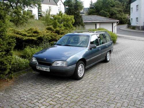

Hab mal zwei Bilder anbei....da war er noch Rostfrei....den hätt ich gerne wieder...heul.....ach waren das sorgenfreie Jahre:)
LG Markus
Omega4
Omega1
