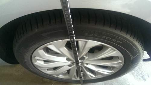

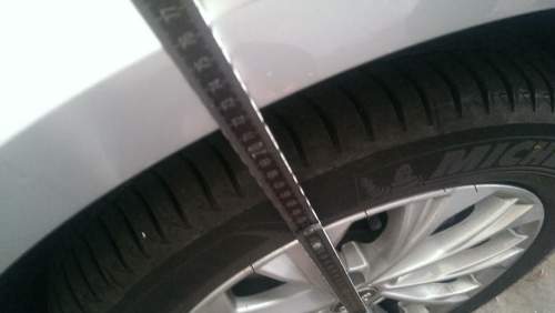

Hab eben auch mal gemessen...
A4 B9 2.0TFSI mit dem "Standardfahrwerk" und 17 Zöllern.
Vorn, ~72cm - hinten ~71,xcm. Siehe Fotos.
A4b9hinten
A4b9vorne

Danke fürs messen.
Am besten ist die Messung allerdings von Mitte Radnabe bis zur Kante Kotflügel.
So macht es nämlich Audi.

Finde es so - bis zum Boden - einfacher, besser und auch genauer.
Die Mitte der Radnabe "treffen" sind schon mal wieder ein paar mm Ungenauigkeit.

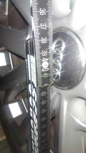

Naja, nach der Theorie, das das Sportfahrwerk 20 mm tiefer ist dürfte das normale ja bei 39 bis 40 cm liegen. Tut es das ?

Vorne ziemlich genau 40, hinten knapp 38.
A4b9vorne
A4b9hinten
