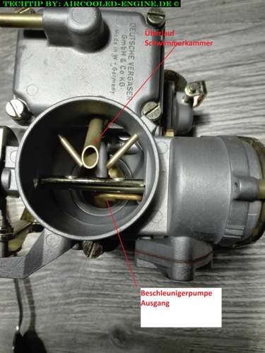

Bei meinem 1303 hat der Vergaser 34Pict4 Schwierigkeiten gemacht, die Starterklappe hakte und ging im kalten Zustand nicht ganz zu, war halb auf. Das Anspringen war suboptimal.
Hab die Verschraubung der Welle von der Starterklappe gelöst und gereinigt, ebenfalls da wo die Startautomatk drin sitzt auch gereinigt. Nun ist alles leichtgängig und ich konnte die Grundeinstellungen Dank den Videos von Jürgen Linse vornehmen.
Mir ist allerdings aufgefallen, dass das Einsprühröhrchen lose ist und ich es von oben hin und herdrehen kann. Nun hab ich die Befürchtung, dass es sich löst und schlimmstenfalls durch den Ansaugtrackt wandert und Schlimmes anstellt.
Meine Fragen:
Wie bekomme ich es fest? Tropfen Loctite?
2. In welcher Stellung muss es stehen?
Meine mich dunkel zu erinnern, dass es auf den Kragen des Mittelsteges sprühen soll. Das wäre dann parallel zu der Welle. Stimmt das?
Ein Vergaserreparatursatz mit allen Dichtungen und Membranen liegt vor. Natürlich ohne Röhrchen.
Ich würde mich freuen hier eine fachkundige Auskunft zu bekommen.

@6Nder schrieb am 29. Mai 2022 um 20:20:14 Uhr:
Das ist konisch, sollte sich eigentlich festklopfen lassen.
Hallo. ganz leicht gegen hauen , mit ganz kleinen hammer, bischen nach oben. lg
tropfen Loctite schadet aber auch nix ;-) Wären nicht der erste Motor der das Röhrchen frisst.... korrekte Stellung erkennst Du auf dem Bild !
LG Jürgen

von loctide rate ich ab.
damit kannst du das röhrchen verstopfen oder schlimmer noch
das kügelchen unter dem röhrchen verkleben.
einfach leicht festklopfen und gut ist.
einstellen musst das so das es frei ins ansaugrohr spritzt
und nicht auf die drosselklappe pinkelt.

Zum festklopfen des Röhrchen eine Spitzname nehmen und auf diese klopfen. Sonst kann man sich gleich noch ein Röhrchen kaufen.

Wollte nur ein Feedback geben. Hat alles super geklappt.
Vergaserdeckel abgemacht, das Röhrchen ausgebaut und Sitz gereinigt. Etwas Loctite auf die Schraubendreherspitze und den oberen Rand vom Röhrchen betupft. Ausgerichtet und mit einer Spitzzange flach leicht eingehämmert. Sitz nun wieder fest. Bei der Gelegenheit alles zerlegt und gereinigt, die Teile aus dem Reparatursatz rein und Grundeinstelling durchgeführt. Eingebaut und sprang gleich super an. Co und Leerlauf eingestellt und mich gefreut dass alles wieder funktioniert.
