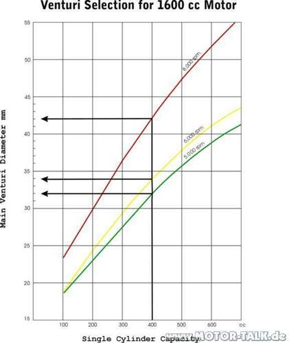

hab da ne ganz interessante Skala gefunden, um die richtige Vergasergrösse/Venturigrösse zu bestimmen.
Die untere Achse ist der Hubraum pro Zylinder, dann sie richtige Drehzahlkurve raussuchen und links die Venturigrösse ablesen.
Die eingezeichneten Linien sind nur beispielhaft für 1600er.
...Vielleicht ja interessant...

Das ist ein aufgearbeiteter Auszug aus dem original Weberhandbuch(70er Jahre),wo noch viel mehr dazu drin steht.

jop, dass stand da auch als Quelle! :-)
das schein ja sowas wie die Bibel (zum Thema) zu sein!
...fand nur die Tabelle zum Thread hier ganz interessant...
