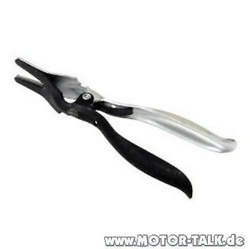

Kleine Ergänzung: Es gibt schon spezielle Zangen, um einen Schlauch leichter von einem Stutzen abziehen/abdrücken zu können.
Abstreifzange
