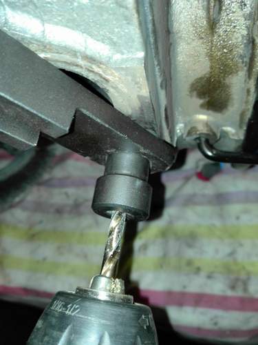

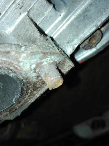

Hallo Leute,
bei meinem 34PICT3 ist das Gewinde für den Vorderen Stehbolzen kaputt, dreht durch.
Wie lässt sich sowas am besten reparieren?
2 Komponenten Metallkleber
Aluminium Hartlot
HeliCoil
Oder was sagt Ihr, wie repariere ich das am besten?
Davon möchte ich an dieser Stelle energisch abraten!
Da ist nicht genug Fleisch vorhanden. das muss echt so Materialspaarend wie irgend möglich gemacht werden. Helicoils sind da erste Wahl

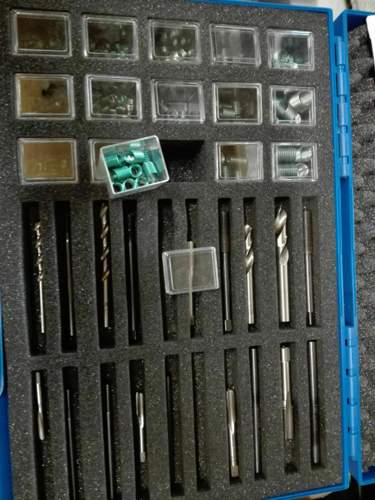

Das sind spezielle, für das zu entstehende Gewinde hergestellte.
Aber in einem Satz sind die dabei. Nur nicht wenn man nur Material zum Nachfüllen kauft.
Du brauchst dafür einen kompletten Reparatursarz, bestehend aus Bohrer, Gewindeschneider, Helicoil und Einfäfelungswerkzeug. Das kannst Du für ca. 40€ z.B. bei Louis oder sonstwo kaufen. Am Ende brauchst Du noch nen Drehmel mit Trennscheibe um den umgeknickten teil des Helicoils ab zu flexen, weil sonst die Schraube beim einsetzen dagegen stößt oder Du musst die Schraube exakt kürzen...
oder ne Mutter...
Der „Haken“ wird doch einfach mit dem Dorn abgeklopft und gut ist.
Dremeln muss man da nix.
Diese noname-Helicoil-Sätze für eine Gewindegröße gibt es im Bereich 8-15€ bei Ebay. Definitiv brauchbar für den Preis.
Hier mal ein Beispiel ein Helicoil setzen in dem Fall nen Stehbolzen ab Zylinderkopf...... ich weiß garnicht wie oft mir der Helicoil Koffer schon den Tag gerettet hat.....
Ob man sich wegen einem Bolzen so ein Set kaufen muss weiß ich nicht, normal hat das jede bessere Werkstatt und für ein paar Euro in die Cafekasse setzt dir bestimmt jeder mal schnell so einen Einsatz am Vergaser.
LG Jürgen
Also ich hab es jetzt erstmal so gemacht wir Jan gesagt hat.
Aber ich hab mir auch für 30€ so ein Set bei Ebay gekauft, kann man bestimmt ab und zu mal benötigen.
