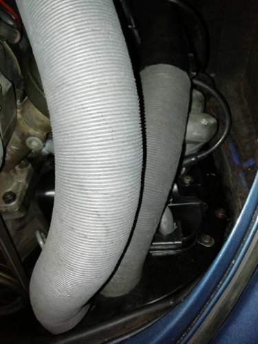

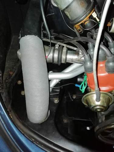

Dabei fällt mir ein: hast du alle Dichtungen um die Bleche rum und liegen diese sauber an? Alle Bleche dran? Manchmal fehlt ja sogar das abschlussblech. Gummistöpsel an den zündkerzenlöchern?

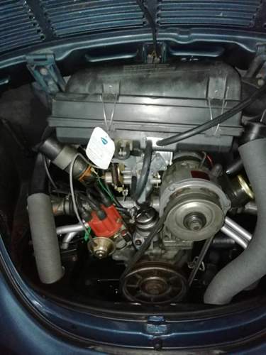

Ich meine, dass alle Bleche dran sind. Ich werde morgen mal ein Bild vom Motorraum hochladen. (ich versuche es zumindest).
Heute schon mal nach 15min "wärmer Standzeit" am Vergaser die Temp. gemessen. Ca. 40-45 Grad.
Heute früh mal Bilder gemacht.
