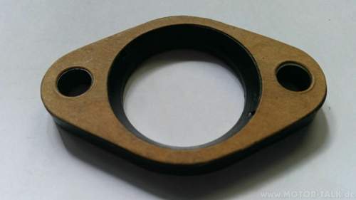

Hallo, da mein käferlein schlecht anspringt wenn er warm ist habe ich mir eine Thermobrücke für den Vergaser gekauft. (Bild)
Jetzt ist die aber konisch und hat 2 Bohrungen. Wie rum wird die denn jetzt eingebaut? Und wozu sind die Bohrungen?
Danke schonmal vorab.

Ist es der? Das habe ich im Netz gefunden. Ist wohl eigentlich für einen 34PICB/PCI
Ja das ist er.
Mehr weiß ich leider auch nicht. Dachte nur das mit den Infos jemand mehr sagen kann.
1. Die konische oeffnung oeffnet sich nach unten also die Seite, die auf Deinem Foto oben ist kommt nach unten
(das kommt daher, weil bei dem Vergaser das Ansaugrohr weiter ist als der Vergaser...)
2. Die Bohrungen sind fuer Unterdruckkanaele fuer der PCI Vergaser hat - Du hast aber keinen PCI!
3. Dieser Vergaserflanschisolator ist komplett kontraproduktiv fuer Dich! Der Vergaser braucht Waerme um nicht bei Nebel und Feuchtigkeit zu Vereisen. Isolatorflansche, wie den baut man bei sehr kurzen Ansaugrohren (z.B. Doppelvergaseranlagen ein. Nicht beim Serien Kaefer. Wenn Du bei Deinem Kaefer Heissstartprobleme hast, dann hast Du ein anderes Problem und nicht das.
Es wurden Millionen kaefer gebaut und mit dem, wie es in Serie gemacht ist, hat es sich absolut bewaehrt, da kommt eine ganz normale, etwas dickere Pappdichtung hin.

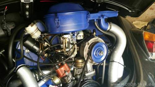

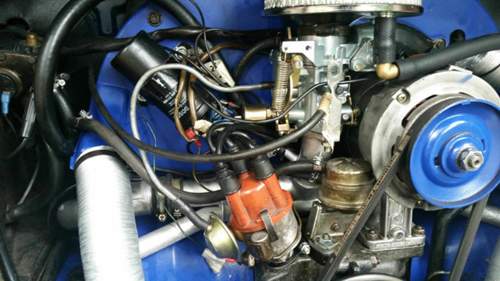

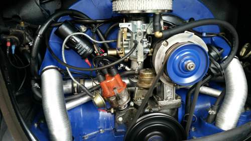

Ach noch was: wie bzw wo sind denn eure benzinleitungen verlegt. Meine liegen hinten am lüfterkasten an. Wird der arg heiß?
20170617-112854
Das weiße Ding ein benzinfilter? Wenn ja gehört der nicht in Motorraum.
Fass den Kasten doch einfach mal an wenn du 50km gefahren bist. 😉
Eieieieiei da ist ja einiges was dein Problem erklaehren koennte.
Jo, das ist mir auch aufgefallen. Ein Filter an sder Stelle hat da ueberhaupt nichts zu suchen. Besonders die hohe Position des Filters. Das Benzin sollte moeglichst bis zur Pumpe fliessen und von da gepumpt werden. Das ist ne Pumpe und keine Sauge!
Also direkt von der Benzinleitung einen Schlauch wagerecht rueber zur Pumpe legen komplett ohne Filter!!!
Ick koennte mir schon vorstellen, dass das so dein Problem mit negativ beeinflusst, da sich in diesem toten Ende oben im Filter luft sammelt da muss die Pumpe erst mal gegenansaugen, was sie schlecht kann.
Da ist allerdings noch einiges anderes in Deinem Motorraum im Argen:
Die Benzinpumpe ist die Falsche, die stoesst ja an die Lima an :-O!
Deine Pumpe ist fuer Motoren mit Gleichstrom Lima, Du hast aber eine Drehstrom Lima. Diese Pumpen haben unterschiedlich lange Pumpenstoessel. Wer weiss ob da der Pumpenstoessel beim Verbau der Falschen Pumpe im Motor mit gewechselt wurde. Falscher Stoessel bei der Geichstrom-Lima-Pumpe = extrem schlechte Foerderleistung - Auch eine moegliche Mitursache fuer Dein Problem.
Dann: Falsche Unterdruckleitung vom Vergaser zum Verteiler. Das hat warscheinlich nichts mit deinem Startproblem zu tun aber da gehoert ein gebogenes Metallrohr hin und kein Schlauch damit der Verteiler richtig spontan ansprechen kann.
Was ist das fuer ein Schlauch, der da vom Vergaser ganz links herum nach hinten geht? Unterdruckverstellung des Luftfilters? ist das richtig angeschlossen? Wenn nicht und der Luftfilter permanent heisse Luft saugt kanns auch dein Problem beeinflussen.
Kabellage: Du soltest m.M. nach mal etwas Zeit damit verbringen, deine Kabel richtig zu verlegen und zu isolieren. Massefehrler, schlechte isolierungen angebrochene Kabel, Kabelknaeule rund um den Verteiler koennen leich einen schlechten Zuendfunken ausloesen, und damit dein Startproblem verstaerken.
Mein Tip: bring mal deinen Mororraum auf Fordermann. Bring alles auf Serienstand. Da haben die sich was bei gedacht. Im Serienstand hast Du auch keine Heissstartprobleme.
Gruss
P.s. Und verabschiede dich von dem Gedanken, dass Du ein Vergaserueberhitzungsproblem hast, das ist nicht die Ursache...!
