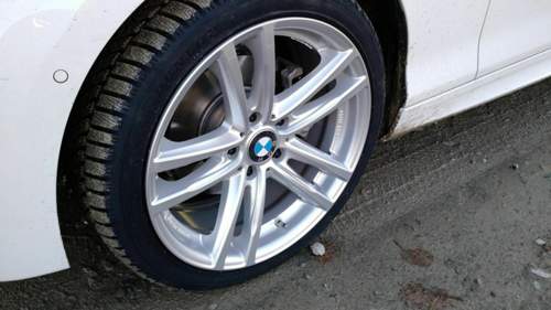

Das Thema "Winterräder" habe ich mit dem Freundlichen nicht behandelt. Er hat also selbst bestimmt, was ich bekomme.
In der Car Policy meiner Firma steht zwar "Winterräder auf Stahlfelgen", aber zum einen geht das bei dem Auto eh nicht und zum anderen habe ich bei uns noch keinen mit Stahlfelgen gesehen.
Bekommen habe ich die Räder auf dem Bild. Sieht auf dem weißen G30 mit Shadow Line schon gut aus :)
