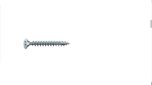

Und wenn alle Stricke reißen das geht immer......:D:D
Schraube
ROTFL
Was meinst du wie viele Stoßstangen wir schon so befestigt haben. Ältere Fahrzeuge, ältere Fahrer die regelmäßig die Garageneinfahrt nicht schaffen.
