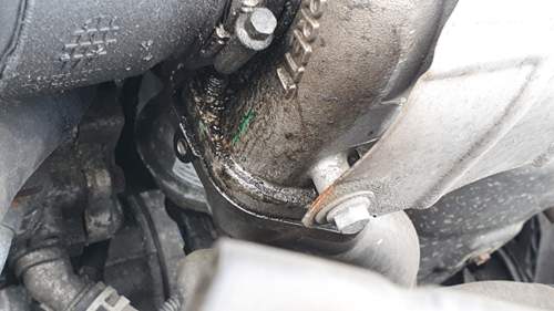

Hi, ich habe neulich festgestellt dass mein Turbo bisl ölt (siehe Foto). Das ist die Saugseite (Verdichtereingang) eigentlich muss das Öl in die Druckseite drücken oder? Leistung, Kraftstoff-/Öl-Verbrauch, noch total i.O. Neulich 1200 km gefahren, 4 personen & vollbeladen, Durchschnitt 5,6 l / 100 km.
Würdet ihr was unternehmen oder vorerst weiter fahren & beobachten?

Würde mir erstmal den kurbelgehäuse Innendruck ansehen. Stimmt der nicht kann das öl nicht sauber abfließen. Es könnte auch die vor oder rücklaufdichtung undicht sein.
Am Verdichtergehäuse den Ansaugschlauch lösen,dann kannst du am Verdichterrad prüfen ob die Turbowelle erhötes
Spiel hat.
