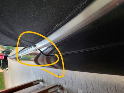

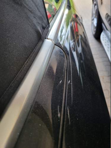

Guten Abend in die Runde,
Mal eine Frage ob mir jemand helfen kann.
Die Verdeckkasten Klappe in Fahrtrichtung links schließt tiefer ab als die auf der rechten Seite.
Somit entsteht eine sichtbare Lücke. Fotos habe ich angehängt.
Ich habe mir die Anschlagpuffer, Verriegelungsbügel, Gasdruckdämpfer angesehen,
Augenscheinlich alles ok.
Hat jemand das schon gehabt und kann weiterhelfen?
Vielen Dank im Voraus.
Artur

Themenstarteram 6. Oktober 2023 um 4:21
Keiner eine Idee dazu?
Hm, der Kasten wird verriegelt - evtl. ist die Verriegelung auf einer Seite nicht mehr ok. Mir ist da mal nur ein Sprengring abgeflogen und eine Seite schloss nicht mehr korrekt - ohne Fehlermeldung.
Du müsstest die Verriegelung bei geöffnetem Verdeck bzw. während des Fahrvorganges sehen können. In der Mitte ist ein Motor mit Stangen nach links und rechts, die jeweils in einen Haken greifen, wenn ich es recht erinnere. Schau da doch mal nach.
