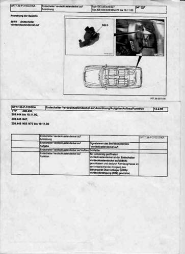

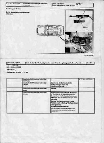

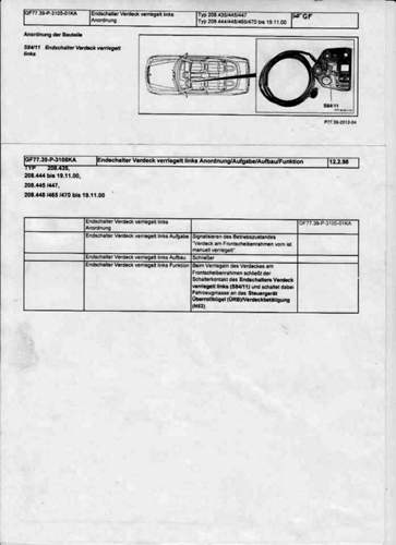

Bilder unten und Pdf...
Ausgelesen wurde mit einem icarsoft mb3 .
