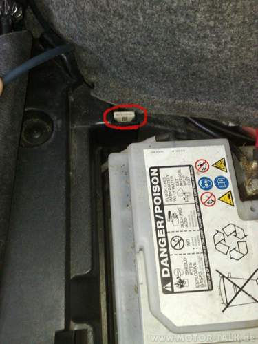

hallo leute.
also erstmal hab in der suchen nichts wircklich passendes gefunden für mein problem. vor ein paar tagen wollte ich mein verdeck öffnen weils ja schön sonnig war. hab ein halbautomatisches Verdeck. also wurde von mir entriegelt und ein tick na oben geschoben und dann hab ich den schalter gedrückt und da tat sich nichts. das innenlicht hat nur ein wenig geflattert als würde es ausgehen. was kann das sein? hoffe nichts schlimmes...kann es vl. an der batterie liegen das die zu schwach is mir wurde vor kurzer zeit nähmlich gesagt ih sollte die batterie wechseln.
danke im voraus
mfg maki

am 12. Mai 2009 um 16:05
Ich glaube es zwar nicht, da ja das Licht kurz schwächer wird aber bevor du irgendwas machst(Notentriegeln oder so...) schau kurz die Sicherung im Kofferraum direkt neben der Batterie an(20A).
Lief der Motor (ich meine den großen Verbrennungsmotor vorn unter der Haube,nicht den Elektromotor) bei dem Versuch das Verdeck zu öffnen?
Wenn nein,könnte es durchaus an der Batterie liegen.Sicherung checken (durchmessen!) ist aber auf jeden Fall die erste Möglichkeit,die man durchführen sollte!

am 13. Mai 2009 um 13:06
Meins ist halbelektrisch und bei mir gibt es diese Sicherung, welche auch schonmal der Grund für nen totalausfall war. Also, die Sicherung befindet sich links neben der Batterie in einer Plastikverkleidung.
Ich fotografier das jetzt nicht weil so schwer ist die nun wirklich nicht zu finden.
