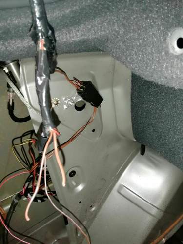

So auch mich hat es jetzt getroffen.
Gestern das Dach zu gemacht und dann wollte ich es nach zwei drei Stunden wieder aufmachen. Leider ging es nicht mehr auf. Hatte beim Einsteigen piepsen von der Beifahrerseite. Wen ich auch auf den Schalter für alle Fenster drücke geht auch nichts. Einzeln gehen sie auf. Beim aufschließen gehen alle Türen auf, Kofferraum schließt nicht auf oder zu über ZV. Dach kann ich auch übers aufschließen öffnen.
Hinten gehen bis auf das Nummernschild Beleuchtung alle Lampen.
Könnte daß, das Steuergerät der ZV sein?
30 Antworten

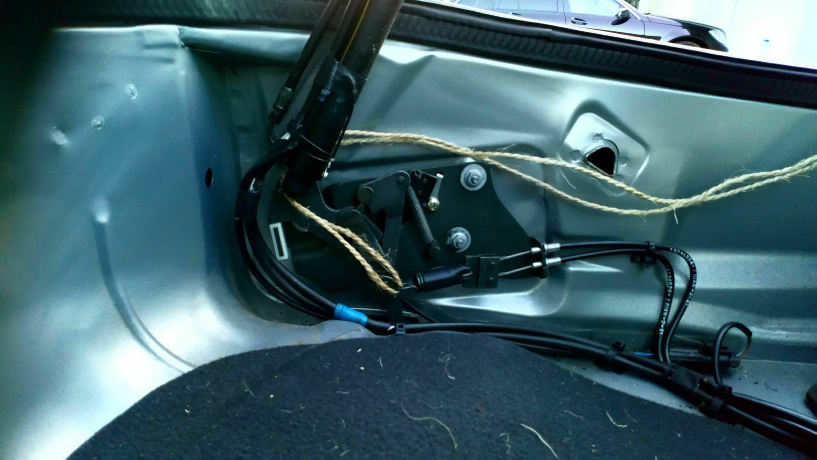

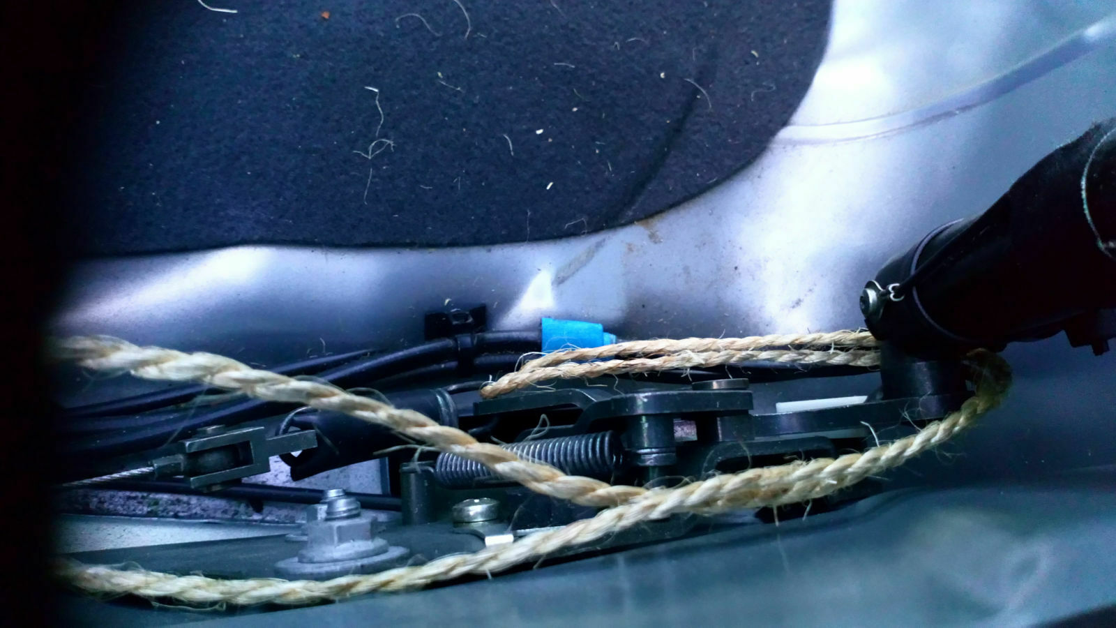

So habe heute mal die Kofferraum Verkleidung ausgebaut (Fahrerseite). Als erstes was mir aufgefallen ist, das zwei dünne Kabeln rumgehangen sind, diese müsste vom Stecker kommen. Siehe Bilder
Ich Frage mich wieso so viele Kabeln weg sind
+2
Das ist "normal" an dieser Stelle wirkt sich das Öffnen/Schliessen des Kofferraum aus. Nach fast 20 Jahren und somit 30 Tausend knickungen gehen die kaputt. Hat jeder.

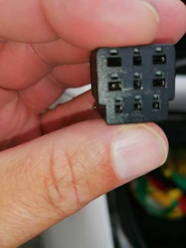

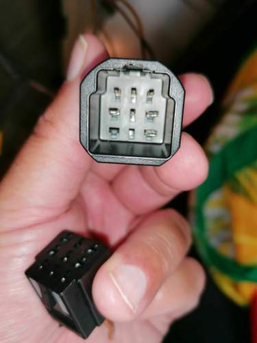

Zieh mal bitte den schwarzen Stecker auseinander und mach Bilder von beiden Seiten.
Also Mädels und Bubenseite.
Mache ich morgen
@Cashi01 schrieb am 27. August 2019 um 18:14:46 Uhr:
Frage mich nur wieso da mehr Kabel weg sind und ich meine gegen Stücke finde

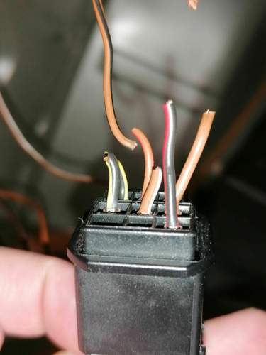

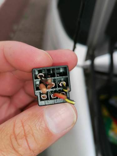

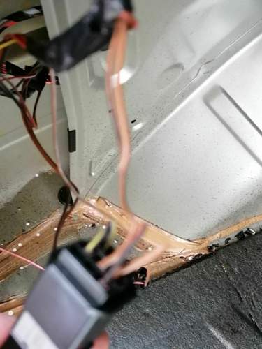

Hier die Bilder

Die Kontakte vom Stecker sehen in Bild 1 stark oxidiert aus,oder täuscht das auf dem Foto? Wenn sie oxidiert sind,lassen sich auch eine Vielzahl der Fehlercodes damit erklären, da kein oder eben nur unzureichender Kontakt vorhanden ist.
Seh ich auch so.
Schneid den alten Stecker komplett ab und kauf einen neuen Verbindungsstecker ( beide Seiten )
Ich dagegen finde, die Kontakte sehen noch wie neu aus. Ich würd erstmal nur die Kabel wieder anlöten und probieren. Einen neuen Stecker kann man ja immernoch dran bauen.
Ist das eine fachgerechte Reparatur ?
Kabel anlöten.
Evtl. für einen Elektriker oder Elektroniker .
