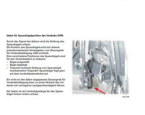

Was man auf der schnelle ohne Diagnosetester prüfen kann ist der Geber für Spannbügelposition.
Ich hatte schon mal gehabt das der sich ausgehakt hatte.
Wenn man das Verdeck hinten anhebt kann man ihn hinten rechts sehen.

Der ursprüngliche Fehler kann mit dem Spannbügelpotentiometer (Geber für Spannbügelposition G356) oder mit dem Mikroschalter im linken Verdeckkastendeckelverschluß (Schalter für Verdeckkastendeckel links F290).
Erkennt man ganz gut am Fehlerbild:
Wenn der Spannbügel abfällt und der Verdeckkastendeckel oben bleibt oder deutlich später abfällt -> eher Fehler Spannbügelpoti.
Wenn der Verdeckkastendeckel direkt nach dem er seine "offen"-Stellung erreicht hat abfällt -> eher Mikroschalter F290. Den kann man erkennen, wenn man von oben in den linken Verdeckkastendeckel-Verschluss schaut. Man erkennt ein schwarzes "Hebelchen". Manchmal klemmt das nur wegen Verschmutzung.

Schau das als erstes nach, dazu wirst du Verdeck zwar zumindest teilweise manuell öffnen müssen, ab dieser Geber macht häufiger Ärger.
Und wenn du das Verdeck dann wieder vollständig geschlossen (oder geöffnet) hast, versuche es nochmal.
Sollte der Spannbügel wieder abfallen:
-du brauchst einen Helfer, der den Schalter betätigt
-öffne von Hand den Verdeckkastendeckel so dass er komplett geöffnet ist (also am Anschlag)
-hebe den Spannbügel manuell an so dass er senkrecht steht
-jetzt den Verdeckschalter betätigen lassen
Läuft es weiter, wird der Fehler am G356 liegen.
Das ist aber schon echt 'do it yourself' für Fortgeschrittene, oder? Klingt auf jeden Fall ganz schön kompliziert.
Ist nicht so kompliziert wie es sich anhört. Manuell öffnen/schließen ist in der Bedienungsanleitung beschrieben, gibt auch Videos auf youtube, z.b. https://www.motor-talk.de/videos.html?...
Sollte es am G356 liegen, der ist gut selbst zu tauschen, ich hab eine Anleitung. Nur kann es passieren, dass er angelernt werden muss.
