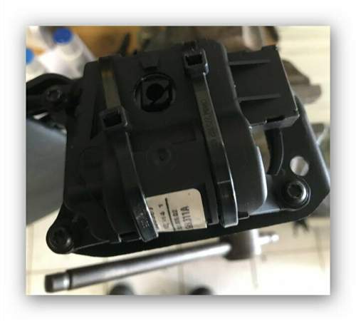

Themenstarteram 13. Juli 2017 um 13:37
Hallo, ich glaube den Fehler gefunden und beseitigt zu haben.
Bei den Messwertblöcken konnte ich unter Block 8 sehen der der Geber der linken Verdeckklappe sehr schwankende Werte anzeigte.
Die Werte gingen sehr nahe an die Schaltschwelle heran und manchmal sogar darüber.
Danach konnte ich das Verdeck nicht mehr schließen, ohne es neu zu initialisieren. Ein Fehler wurde im Speicher übrigens nicht abgelegt.
Somit war für mich klar dass der Stellmotor der linken Verdeckklappe nicht i.O ist.
Ich habe daraufhin den Stellmotor vorsichtig geöffnet und ein ziemlich verdrecktes Potenziometer vorgefunden.
Dieses habe ich mit einem trockenen Lappen gereinigt, wieder eingebaut und die Verdeckklappen mittels VCDS neu initialisiert.
Jetzt schließt das Verdeck wieder einwandfrei und die Werte des Gebers liegen stabil bei 44.0 bei einer Schaltschwelle von 53.0
Ob die Reparatur von Dauer ist wird die Zeit zeigen, aber vielleicht hilft meine kleine Anleitung (siehe Fotos) dem einen oder anderen…
Viele Grüße
Michael
Stellmotor1
Stellmotor2
Stellmotor3

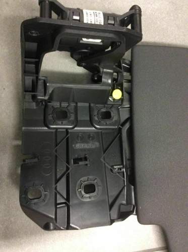

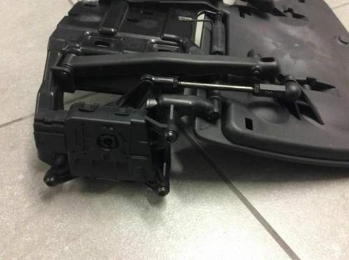

hast du ggf. eine anleitung wie man den stellmotor austauscht ?
habe momentan auch so ein ähnliches problem, das das verdeck nicht schließt. der linke motor summt vor sich hin, während der rechte keine mucks von sich gibt.
Themenstarteram 21. Juli 2017 um 19:24
Hallo. Hast du VCDS um den neuen Stellmotor anzulernen? Ohne wird das nicht klappen.
am 21. Juli 2017 um 19:38
@ul-piloten schrieb am 21. Juli 2017 um 21:24:46 Uhr:
Ja, hab ich, bzw. kann ich mir ausleihen vom kollegen.
Möchte nur die Anleitung haben, sodass ich, falls das initialisieren der Stellmotoren nicht klappen sollte, ich die Stellmotoren selber auswechseln möchte. Anschließend müssen diese ja wieder initialisiert werden mit vcds.
Themenstarteram 22. Juli 2017 um 9:01
Das ausbauen der Verdeckklappe ist relativ einfach.
Bei geöffnetem Verdeck die 4 Schrauben (10mm Schlüsselweite) entfernen.
Den Stecker vorsichtig lösen und schon ist die Verdeckklappe draußen.
Der Stellmotor ist dann noch mit 3 Torxschrauben befestigt, diese lösen und das Gestänge abziehen, fertig..
Der Stellmotor für rechts und links ist übrigens identisch..
Viel Spaß und Grüße
Michael
