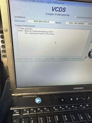

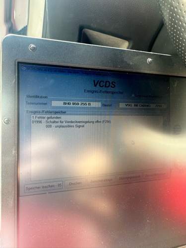

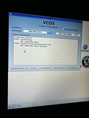

Guten Morgen, habe seit gestern Abend das Problem das mein Verdeck nicht mehr entriegelt. Fehlerspeicher wurde auch ausgelesen. Sobald es manuell entriegelt wurde lässt es sich über den Schalter öffnen. Fehlerspeicher sagt 2 Fehler:
02000 - Schalterstellung
008 - unplausibles Signal
01996 - Schalter für Verdeckverriegelung offen (F294)
008 - unplausibles Signal - Sporadisch
9 Antworten

Mikroschalter wurden getauscht leider bewegt sich das Dach immer noch nicht

Servus, ja Batterie war getrennt wurde auch gemacht jedoch ist jetzt ein andere Fehler abgelegt
Das sind nach Kabelbaum aus. Wurde eine Masseverbindung vergessen ?
ansonsten Kabelbruch ?
Bekannter Fehler, vom Mikroschalter (sind eigentlich 2 auf einem Block F294/F295) oder am Motor für Verdeckverriegelung" (V223). ggf liegt es auch an der Verkabelung (Kabelbruch). Die Kohlen im Verdeckmotor könnten auch verschlissen sein.

War tatsächlich auch ein Kabelbruch vorhanden allerdings noch nicht komplett durch wurde behoben aber fehler blieb gleich, neuer Motor wurde bestellt. Mal sehen ob es dann wieder geht
Themenstarteram 7. September 2023 um 21:51
@Sportler-69 schrieb am 7. September 2023 um 21:41:01 Uhr:
Mikroschalter wurden beide getauscht hat aber nichts gebracht
