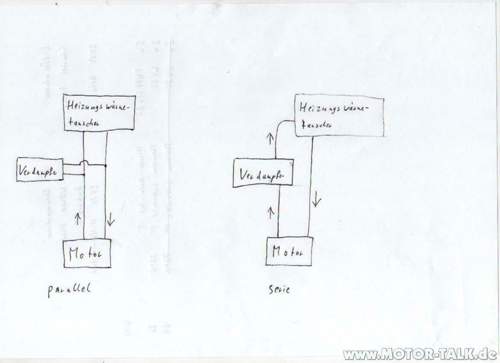

Ich war mal bei meinem Umbauer der hatt mir gesagt das das in reihe schalten besser wäre und das er das mitlerweile auch so macht. Bei mir ging das nicht weil der Verdampfer zu kleine Anschlüße hatt und man nicht den gesamten Kreißlauf über den Verdampfer laufen lassen kann. Dann war ich mal in einer anderen werkstatt und habe nachgefragt wie das mit dem Heizungskühler ist und die meinten der Heizungskühler wird immer voll durchströmt mit dem Kühlwasser. Die Regelung der Heizung findet erst nach dem Heizungskühler statt und das somit das in reihe schalten des Verdampfers vor die Heizung besser wäre. Zum Thema fotos hab ich gemacht aber da ist nichts drauf zu erkennen müsste für vernünftige fotos ein paar sachen ausbauen und das will ich nicht.
Hab ein ähnliches foto aus dem Internet bearbeitet.
Na endlich kommt auch was vom TE.
Es geschehen doch noch Wunder.
So wie du es beschrieben hast, hängt dann dein Verdampfer in Serie (Reihe).
Motor --> Verdampfer --> Heizungswärmetauscher --> zurück zum Motor.
Genauso ist es bei meinen Wagen auch.
Bau´s mal um, und dann meld dich wieder!
