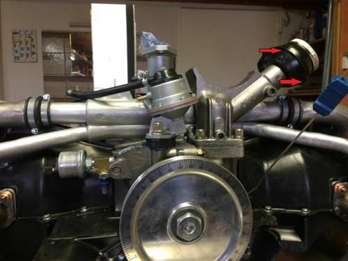

Hallo Leute.
Mein Öleinfüllstutzenm versaut mir den Motorraum.
Grund : Der Deckel wird nicht dicht.
Als der originale leider 2 Rostlöcher hatte, habe ich einen schwarzen Nachbau bestellt.
Mit dem dicken Anschluss für den Papierluftfilter.
Seitdem dichtet der Deckel nicht mehr richtig ab und nach jeder Fahrt habe ich Öl das am Einfüller nach unten auf das Blech tropft.
Der Deckel ist ein neuerer mit "Knubbel" oben wie bei neueren Autos auch.
Einsetzen einer neuen Korkdichtung brachte nix (gehört ja auch normal eine aus Gummi rein).
Ein Reprodeckel aus Blech liess sich mit der Korkdichtung gar nicht erst draufdrehen. Zu eng.
Ist das eigentlich normal, dass da soviel Öl hochgespritz wird, dass es aus dem Deckel laufen kann ?
Was könnte ich noch versuchen ? Diese neuen abgewinkelten Aluteile, die das Einfüllen erleichtern ?
Dann pass aber der Schlauch zum Lufti nicht mehr.
Danke, Manfred

Hallo
Ich kenne es gar nicht, dass dort so viel Öl hochspritzen kann.
Vielleicht fehlt bei dir das Spritzblech unter dem Limafuß.
Aber eine Ferndiagnose gerade ohne Bilder ist immer sehr schwierig.

Also, das Blech am Fuss ist da und auch korrekt eingebaut.
Es ist ein 1200er Motor ohne irgendwelche Veränderungen.
Ich habe den Motor jetzt seit 15 Jahren. Laufleistung unbekannt.
Ventile gerade neu eingestellt, Simmerring Kurbelwelle getauscht.
Im Öleinfüller steht immer etwas Öl. Es ist auch nicht so , dass es massenweise da rausläuft.
Eher so, dass halt am Ende der Fahrt auf dem Blech ein kleiner Ölfilm ist und am Einfüller Tropen hängen.
Auch der Schlauch zum Luftfilter ist ölig.

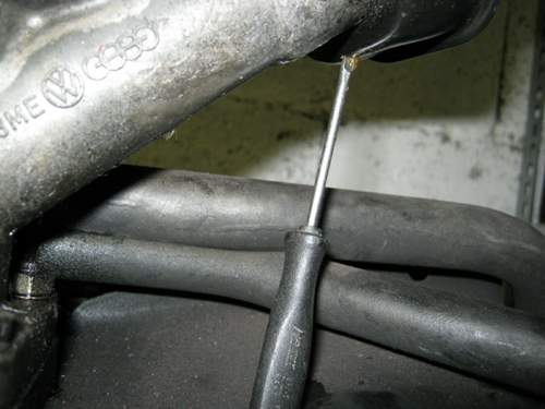

Das wird nicht dein Deckel sein.
Der Einfüller ist durchgerostet. Machen die ja gerne. Hatte ich schon bei mehreren Motoren.
Hier als Demo ein kleiner Schraubendreher in dem Loch.
Die Dinger rosten von innen nach aussen durch weil da an der tiefsten Stelle immer Kondenswasser steht.
Knibbel mal mit dem Finger da unten in der Rundung an der rubbeligen Stelle,dann sieht man das.

Der Einfüller ist neu. Keine Löcher da wo dein Schraubenzieher ist. Als ich das Malerkrepp anklebte sah man dass das Öl von Richtung Deckel läuft. Unten am Eck war dann nix
