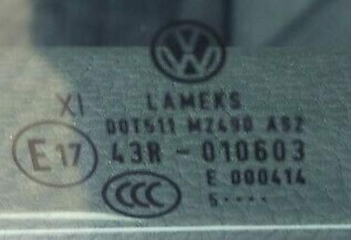

Bei der Internetseite classic-autoglas.com habe ich die beigefügt Auflistung gefunden, die schonmal die Kennzeichnung der einzelnen Verglasungstypen auflistet.
@#1850 : Hast du die geraüschdämmenden Scheiben als Extra geordert?
Nein, für die 300 Euro mehr war ich zu geizig. Habe nur getönte Scheiben + Frontscheibenheizung.
Die römisch II hat aber jede Windschutzscheibe...
Demnach: http://www.saint-gobain-sekurit.com/de/product/sgs-climacoat%C2%AE-1# (letztes Bild) stehen die Buchtsaben IR-H/A ganz unten links für Infrarot-Reflektion, Heizbarkeit und (Akkustik-?)-Beschichtung.

Ich habe heizbar und geräuschdämmend bestellt und die Bezeichnung ist absolut identisch wie im Bild
So, ich habe bei mir auch nachgeschaut und habe die gleiche Kennzeichnung wie auf dem geposteten Foto.
Damit steht fest: Wer die beheizbare IR-Frontscheibe bestellt bekommt immer die gleiche (geräuschdämmende?) Scheibe, egal ob er zusätzlich die geräuschdämmenden Scheiben als Extra bestellt oder nicht.

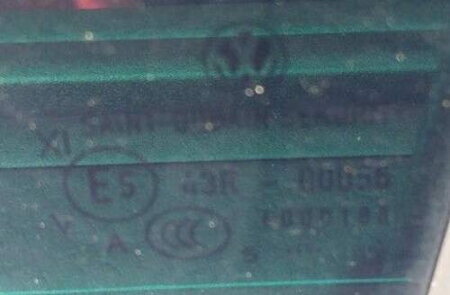

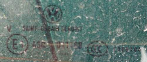

Kann mir jemand sagen welche Scheiben ich verbaut habe.
Habe den thread schon durchgelesen und auch die Kennzeichnungen auf der website durchgeschaut.
Aber bei der Scheibenkennzeichnung am B8 kann man anscheinend nicht direkt erkennen ob es geräuschdämmende Scheiben sind oder nicht. Beim A6 vom Kollegen steht "acoustic" drauf, nehme mal an die Scheiben sind gedämmt.
Ich habe 6 Fotos gemacht, einmal rum ums Auto.

am 1. März 2017 um 11:45
laut dem Bild weiter vorne ist es XI = Verbundsicherheitsglas
