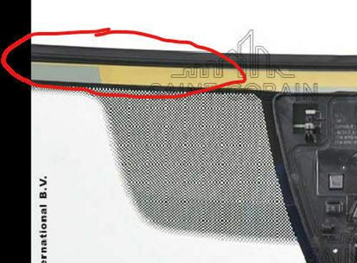

VW Passat B8 Alltrack mit Klimakomfortscheibe und Akustikverglasung:
Zitat Sekurit:
Akustikverglasung = diese Scheiben sind bis zu 9dB leiser als die „normale“ Verglasung. Akustik erkennen Sie daran, vorausgesetzt es ist eine Sekuritscheibe, an dem Piktogramm welches sind unter dem Scheibenstempel befindet. (Ein Ohr)
Dieses rötliche Schimmern bedeutet, dass Sie eine reflektierende Windschutzscheibe verbaut haben. heißt, es wird nicht so heiß im Auto. Auch dies ist bei unseren Scheiben durch ein Piktogramm ausgezeichnet (Thermometer)
Diese „drahtlos beheizbar“ heißt, die Heizung funktioniert über diese Beschichtung und hat mit der Akustikfolie nichts zu tun.
Dies funktioniert hier rüber, auch Climacoat genannt!
Front- sowie die Seitenscheiben aus geräuschdämmendem Verbundsicherheitsglas erhältlich. Durch die Akustikverglasung werden die Windgeräusche weiter gesenkt. Der mit dieser Akustikverglasung ausgestattete Testwagen überzeugt mit einem äußerst niedrigen Geräuschpegel im Innenraum. Bei 130 km/h beträgt das Innenraumgeräusch gerade einmal 65,4 dB(A). Sowohl Wind- als auch sonstige Fahrgeräusche sind gut gedämmt und dringen kaum zu den Insassen durch. Der Dieselmotor ist bei Konstantfahrt ebenfalls kaum wahrnehmbar - nur unter Volllast in den niedrigen Gängen und direkt nach dem Kaltstart ist der Diesel akustisch deutlicher präsent.

Zitat Sekurit, soeben erhalten:
IR-H/A steht für infrared reflective, heatable, Acoustic
Der “Schimmereffekt” bzw. die Färbung wurde im Laufe der Produktion angepasst und auch diese patentierte Beschichtungstechnik weiterentwickelt, in Abstimmung mit dem Fahrzeughersteller wird bei allen Konzernmarken nur noch diese neue Variante verbaut.
Auch die Darstellung diverser Piktogramme wird vom Fahrzeughersteller entschieden, ob angedruckt wird, oder nicht.

Ich habe beides aber keine Piktogramme.
Vorne eben das IR-H/A.
An den Seiten müsste ich gucken, ob da etwas spezielles steht. Prinzipiell habe ich es nur daran erkannt, als ich von oben auf die Scheibe geguckt habe, da sieht man eben das es 2 sind mit Folie zwischen.
@Passat-B8BiTDI schrieb am 23. April 2021 um 14:20:49 Uhr:
Ich habe beides aber keine Piktogramme.................Auch die Darstellung diverser Piktogramme wird vom Fahrzeughersteller entschieden, ob angedruckt wird, oder nicht.
War von mir nicht als Frage gedacht, sondern aus Info, das vw diese Ausstattung ohne Piktogramme verwendet.
Verbundsicherheitsglas besteht immer aus 2 Scheiben mit Folie dazwischen. Ob IR oder heizbar oder Akustik oder sonstwas. Daher auch der Name.
Ja nochmal, das Verbund immer so ist, ist mir klar, nur da auf den Scheiben nichts direkt auffälliges vorhanden ist und dies nicht bei der Fahrzeugbeschreibung mit erwähnt wurde, ist es mir eben erst daran aufgefallen.
Und auch hier sollte es rein als Hinweis dienen, wenn man sich nicht sicher ist, dort erkennt man es direkt.

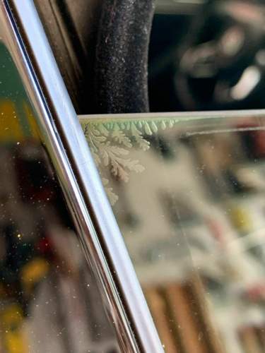

Mal was anderes. Hat jemand an seinen Seitenscheiben solche, Eichenlaub ähnlich aussehenden Gebilde, entdecken können?
Oha-nicht schön. Noch Garantie?
Technisch unschön. Künstlerisch aber fast wertvoll.
Wie alt ist der Wagen?
