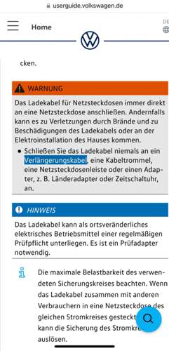

Aber warum kein Verlängerungskabel?
Moderne Elektroautos benötigen beim Aufladen große Mengen an Strom, und eine Steckdose und ein Verlängerungskabel sind auf Dauer nicht für diese Art von Belastung geeignet. Diese Art der Aufladung birgt ein Brandrisiko. Überhitzung führt dazu, dass die Kunststoffsteckdose beschädigt und spröde wird.
Ok wenn man es mal macht wird nicht gleich was passier
@DiMa31 schrieb am 12. Juli 2023 um 21:29:09 Uhr:
Sorry, aber das Widerspricht allem was ich als Meister für Gebäude und Energietechnik gelernt habe.
Ja Elektroautos brauchen zum Laden viel Strom, aber eine Steckdose mit einer ausreichend bemessenen Zuleitung und passender Absicherung birgt keinerlei Brandrisiko, auch nach Jahren nicht. Spröde und Warm kann es nur werden wenn etwas nicht 100% in Ordnung ist, also ein Übergangswiderstand zu groß ist.
Die Angabe es sollen keine Verlängerungskabel verwendet werden kommt eher aus der Richtung die Hersteller wollen den Kunden nicht erklären das es Kabel in verschiedenen Querschnitten und Qualitäten gibt und am Ende irgend eine Haftung übernommen müssen, weil der Kunde was falsch verstanden hat.
Ein Ladevorgang eines E-Autos ist nichts anderes als wenn man einen Großen Verbraucher in die Steckdose steckt.
Der Ziegel zieht doch maximal 2,3 kW. Steckdosen sollten bis 3,6 kW ausgelegt sein. Insofern sehe ich das Problem nicht so ganz.

Das stimmt so nicht ganz.. Die meisten Steckdosen von allen Herstellern sind zwar mit 16A abgegeben, diese muss aber nach DIN nur 1 Stunde mit 16A aushalten können.
Deswegen hat Legrand auch die GreenUp Steckdose entwickelt. Die den hohen Strom auch dauerhaft halten kann.
Aber letztendlich würde ich es auch einer normalen Steckdose von Gira und Co ebenfalls zutrauen.
In der Bedienungsanleitung steht es auch
@hansblafoo schrieb am 12. Juli 2023 um 22:28:34 Uhr:
Und wenn man sich wirklich Sorgen macht, wählt man verringerte Ladeleistung, dann ist man bei max 1,2 kW.
