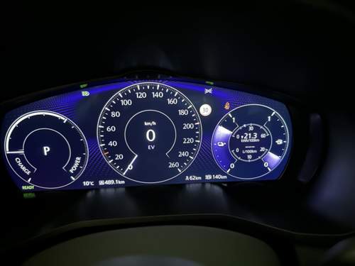

Hey, mit meinem 60 er schaffe ich maximal 450km. Bei voller Batterie wird höchstens 43 km auf EV angezeigt. Ich fahre meistens auf Normalmodus und wenn die Batterie 3 km anzeigt schalte ich den Charger ein. Strecke ist ca. 40% Stadt und 60% Landstraße. Irgendwelche Tipps wie ich die Leistung verbessern kann?

Ich schaffe mit vollem Tank und voller Batterie auch nur 450 km.
Verläst du dich auf die Anzeigen oder hast du die 450km selbst "erfahren"?
s.
Das, was ich tatsächlich schaffe. Auf Anzeigen verlasse ich mich nie. Habe bisher über 18 tkm zurückgelegt.
Dann ist dein Verbrauch tatsächlich extrem zu hoch. Wenn du ca. 48 Liter Benzin und für ca. 50 km Strom verbrauchst, müßte dein Durchschnittsverbrau über 10 l/ 100 km liegen. Das haben tatsächlich aus dem Durchschnitt von 49 Fahrzeugen nur 3 Fahrer

Bei Spritmonitor bin ich nicht. Ich habe jetzt mal die letzten Rechnungen in meine Excel-Tabelle eingetragen. Nach 18.100 km (seit Ende November 2022) komme ich auf einen Verbrauch von (9,0 l + 7,2 kWh)/100 km. Das macht ca. 18,80 €/100 km.
Bei Tempo 100-120 verbraucht er natürlich nicht so viel. Aber wenn ich auf der Autobahn bin und es möglich ist, fahre ich gerne auch mal ein paar Kilometer mit 140-180 km/h. Dann macht der CX-60 den Hals sehr weit auf.
