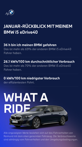

Anbei mein Januar.
Viel Autobahn, Skifahren und dazu mitten in der Nacht los, auf freier AB 140-170.
