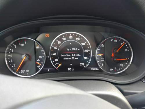

Insignia Sports Tourer, Dynamic, 1.5 l 165 PS Benziner mit Automatik
Aktueller Kilometerstand: 2.600 km
Laut Bordcomputer ein Durchschnittsverbrauch zwischen 9 und 10 L
Letzte Tankfüllung laut Ausrechnung 15,17 l auf 100 km
siehe Bild
sehr sehr eintäuschend, und ich bin kein Rennfahrer!
70 Prozent Land 15 Prozent Stadt 15 Prozent Autobahn.
