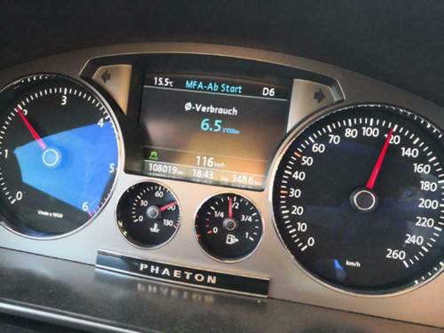

Auch 6,5 Liter/100 km sind machbar. Siehe Foto als Beweis :-)
Übrigens, es waren 17" Winterräder montiert. Habe jetzt, mit 19" Sommerrädern, den subjektiven Eindruck, dass diese irgendwie leichter, smoother, wie man so sagt, abrollen.
Mein Kombi zeigt auch manchmal niedrige Werte an, spätestens an der Tanke beim Rechnen lösen die sich in Luft auf.
Wenn Dein Tank voll war, als Du den Kurzstreckenzähler genullt hast, dann dürfte der tatsächliche Durchschnittsverbrauch um einiges höher liegen.
